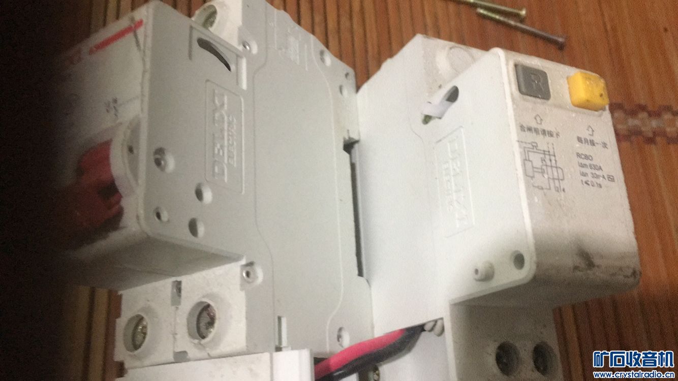

这样接漏电保护开关为啥不跳闸?

220v漏电保护器进线必须一火一零,负载接保护器两输出端。
发表于 2018-6-12 13:01:06 | 显示全部楼层
漏电开关里面有剩余电流互感器,流入和流出的电流不等,这个接法应该跳闸的。
发表于 2018-7-26 05:55:10 | 显示全部楼层
3相的漏电开关只能用3相电上!不能用在220伏电路上

发表于 2018-7-26 07:24:14 | 显示全部楼层
开关是不是坏掉了。这样接,按说是合不上闸的
发表于 2018-7-26 10:35:16 | 显示全部楼层
漏电测试还是正常的,奇怪。
火2火3被从互感线圈中取出了,不然合不上闸。
如果是3P漏保火1接口可以接零线的。
发表于 2018-7-26 13:40:11 | 显示全部楼层
三相四极漏电开关,漏电保护控制部分的取电是一火一零,你零线不接就没有工作电源,怎么会跳呢?
发表于 2018-7-26 17:57:58 | 显示全部楼层
只能短路保护  不能漏电保护  漏电保护电路烧了    其实变成双刀空开
发表于 2018-7-26 18:07:53 | 显示全部楼层
拆开用就没有 漏电保护了

工地烧电焊临时用2相380v把保护电路拆掉   单相装回去用

你这个就可以当1P+N用,不要拆开。
发表于 2018-7-27 15:05:33 | 显示全部楼层
应该是烧掉了
