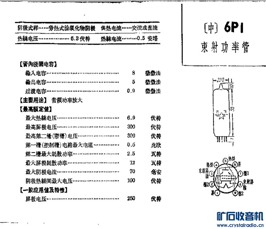

楼主,6P1的极限屏压和正常工作在很多资料都是250V,这是个被大家抄来抄去扩散的错误,还是就是这么神奇?
 楼主| 发表于 2018-6-10 16:41:30 | 显示全部楼层
没什么问题,6P1的标准运用和极限屏压就是250伏,相等的,原则上只允许一个参数达到极限
上海的活页手册上和别的不一样,是300伏的,具体什么情况需要再找资料

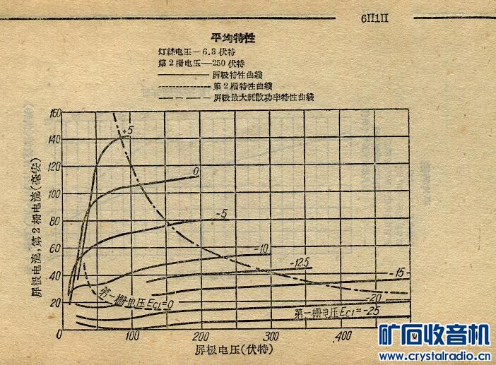

发表于 2018-6-10 17:32:36 | 显示全部楼层
50年代末十年大庆末开公安局介绍信买一只6П1П电子管,变压器是350V的全波(大八脚用的)安装五灯收音机,屏压没表没测(用试电笔看亮),用了好多年62年带到学校了,没换元件与管。
