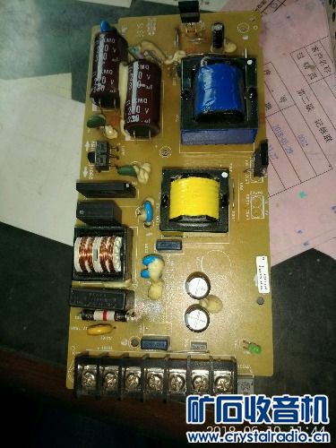

欧姆龙的电源,到图上的变压器输入级有电,输出没有电。

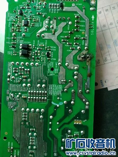

先找主控芯片,看铜箔面上是有什么元件炸了吧
发表于 2018-6-10 14:01:09 | 显示全部楼层
有图就好整,开关电源多是电容坏,因电容寿命定。其它是二级管电流大了,温度高了,穿了。剩下的多是直观故障。
发表于 2018-6-10 14:06:44 | 显示全部楼层
先查大电容电压,有300V,查电源管理芯片供电,正常,查大功率管,正常,查变压器,正常,查整流滤波,正常,查电压电流反馈

功率管没工作。
测功率管好坏……以及功率管周边电路,对地电阻、输入信号……等等。

发表于 2018-6-13 11:43:44 | 显示全部楼层
这是一个普通开关电源,找同芯片的电路参考一下,会修的话,不难。
