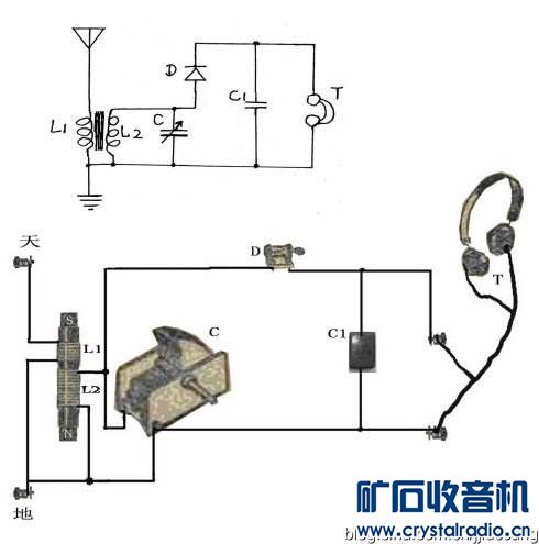

小白初次制作的500型万用表外壳的矿机。找到论坛并注册2年多了。到现在才有时间慢慢的搞出个这样简单的矿机。 大伙不要笑话。图纸是借用论坛里找到的图纸。用的是2AP9检波。在此要感激llllllxing版主在技术上的大力支持。
用的是这张图纸

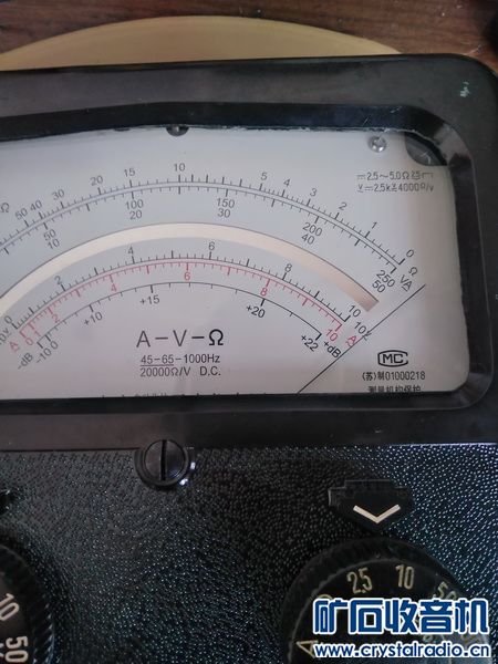

完工后的成品。500型表壳完全不改变。
试听电流

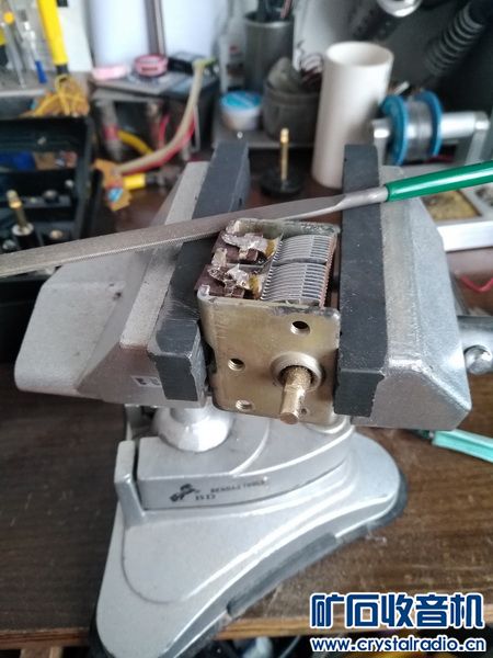

制作过程,首先改空连的旋钮柄加长

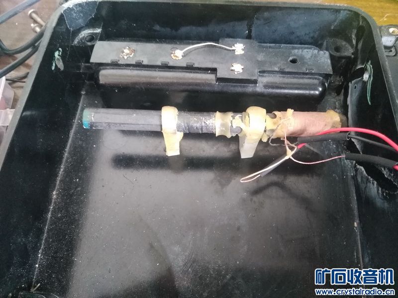

拆机的磁棒,把线圈调整到空连需要的参数后固定在表壳的后盖

 楼主| 发表于 2018-6-10 20:50:47 | 显示全部楼层
我的心尖尖 发表于 2018-6-10 08:49
还改了一个空气电容,是不是太不划算
不是改可变,只是把可变的旋钮柄加长而已。
 楼主| 发表于 2018-6-10 20:51:41 | 显示全部楼层
陪你玩儿时尚 发表于 2018-6-10 08:13
500表外壳利用的好,布局合理。但是,为了做一台矿机毁了一块万用表得不偿失。
是个电路板烧毁的怀表而已。

本来想做个50MM的空心线圈的,可惜里面的空间不够。
