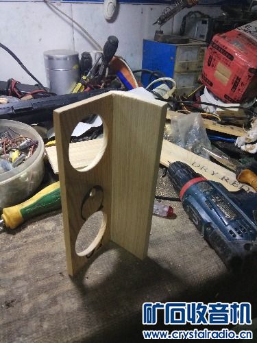

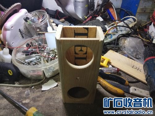

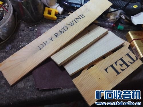

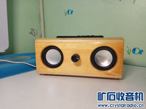

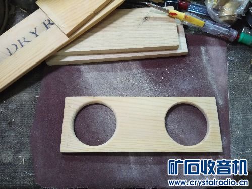

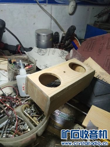

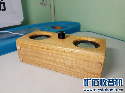

红酒盒松木板,手工打磨,音质不错

 楼主| 发表于 2018-6-9 21:37:06 来自手机 | 显示全部楼层

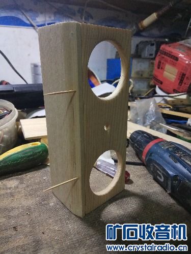

书到用时 发表于 2018-6-9 21:19
牙签起什么作用啊?
牙签可以起到定位、加固的作用,取材方便,效果也不错,总之多利用废旧物品

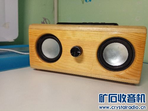

 楼主| 发表于 2018-6-9 21:59:46 来自手机 | 显示全部楼层
渔翁音乐 发表于 2018-6-9 21:09
真漂亮,喜欢。
和上次那个单喇叭的尺寸一样,只不过换了这种喇叭,避免孩子又捅喇叭罩~哈哈
 楼主| 发表于 2018-6-9 22:02:09 来自手机 | 显示全部楼层
真漂亮,喜欢。
上次做那个的时候,你问我用的什么胶,就是502,方便快捷,工具就是普通的手工锯,砂纸,亮油等

发表于 2018-6-12 21:54:45 | 显示全部楼层
心灵手巧,用的是立体声蓝牙模块吗?
发表于 2018-6-12 23:27:28 | 显示全部楼层
漂亮 手艺很好,资源再利用,瞬间高大上
 楼主| 发表于 2018-6-21 08:05:30 来自手机 | 显示全部楼层
t20ily@163.com 发表于 2018-6-12 21:54
心灵手巧,用的是立体声蓝牙模块吗?
普通mp3解码板,带蓝牙模块,有面板,可插卡,有显示,有遥控,某宝20多元买的,双声道,配合木质箱体,声音还行。不过直接带不动喇叭,需要加功放板,我用的是usb电脑小音箱里面的小板子
