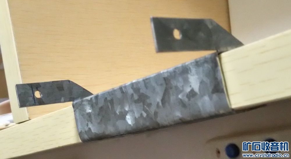

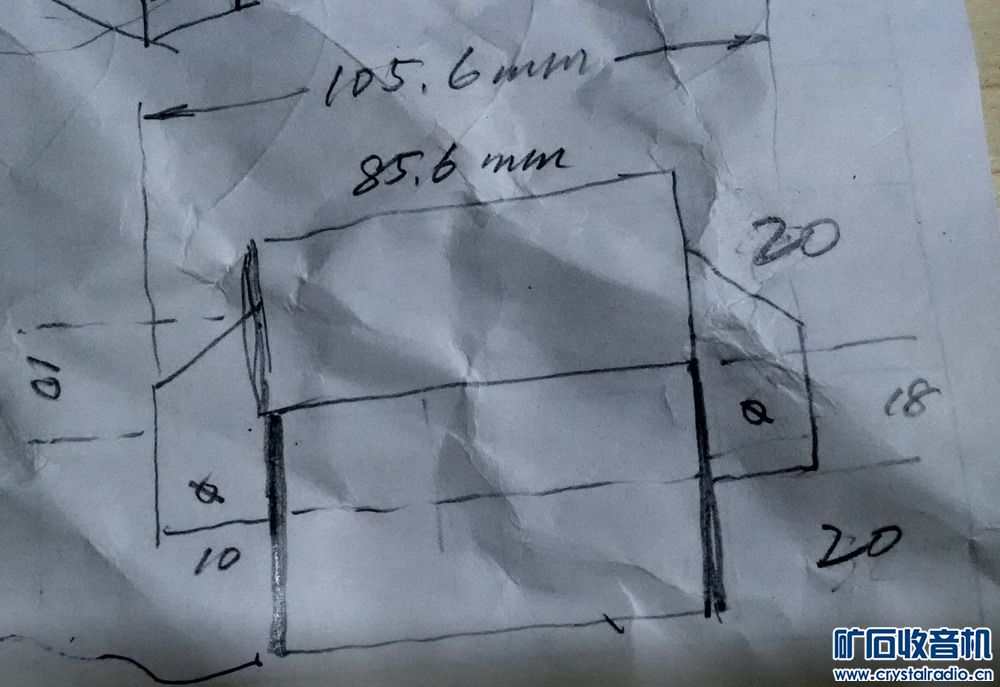

在制作与修理中,万用表放在桌上很占地方,为此专门制作了一个挂架将万用表挂起来,以图说明:
这是设计图纸:

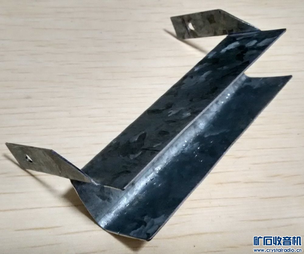

用1mm厚度的铁皮按图纸制作成如下形状:
刚好可以卡在吊柜的台板上:

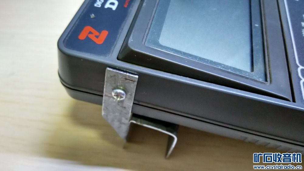

在万用表侧面适当地方钻孔,要注意内部要有空间,并用自攻细丝固定好:
