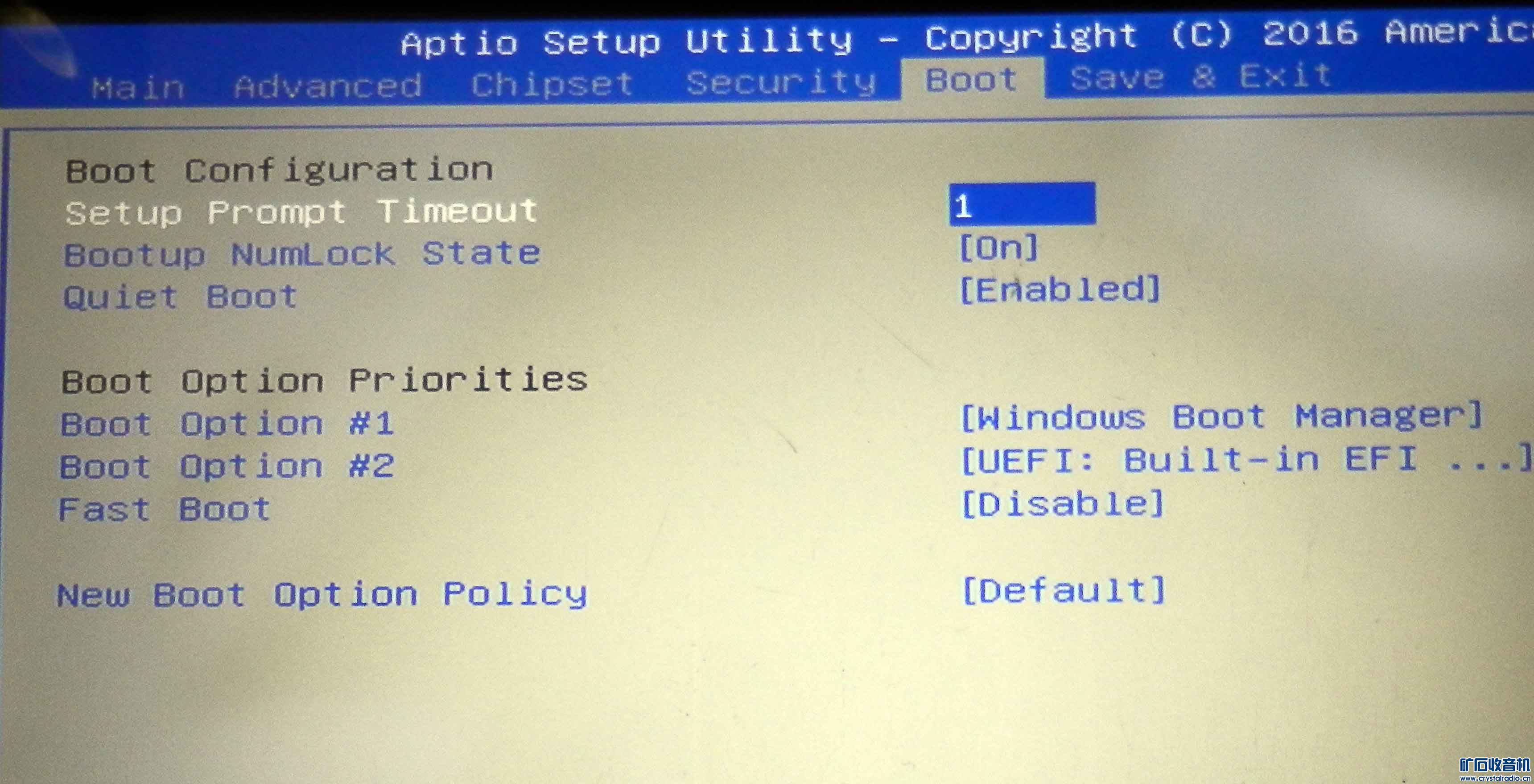

现在的问题是想重装系统,已经在网上下了ISO(CHOST).但电脑不能U盘启动,bios的boot界面是这样,有高手能说说这种bios怎么设置U盘启动?谢谢!

视乎选项,请看附图
发表于 2018-6-9 13:28:07 | 显示全部楼层
选uefi这一项,不过你的启动u盘要支持uefi,去无忧启动论坛随便下个10pe就可以。
发表于 2018-6-9 13:32:37 | 显示全部楼层
平板一般只支持uefi启动,不支持BIOS启动的。
发表于 2018-6-9 13:42:29 | 显示全部楼层
不对啊,uefi built-in好像内置efi,你是不是没有插上u盘啊?
发表于 2018-6-9 14:47:17 | 显示全部楼层
这种平板要求是uefi的,ghost系统就别想了,而且是必须64位系统,把win10镜像用ultraiso写入优盘,开机前插到平板上,应该有个热键选择临时启动项的,在里面能看到优盘,但是会挑优盘,我的东芝优盘就不行,但是在戴尔台机上可用
发表于 2018-6-10 08:36:09 | 显示全部楼层
还是那句话,你下载的那个ghost的ISO根本就不能安装,找个32位的ISO非家庭版试试吧。另外,平板的安装不是像台式机那么简单,其驱动必须符合平板的CPU,不然就安装不好。建议下载的原版ISO不要进行全新安装,只进行升级安装,比较容易。另外,不知你是否明白如何把IOS写入U盘?如果不了解,在网上好好找找教程。
发表于 2018-6-10 10:02:41 | 显示全部楼层
插上u盘,选中boot option #1,后面的选项里看一下有没有usb或者移动磁盘选项。

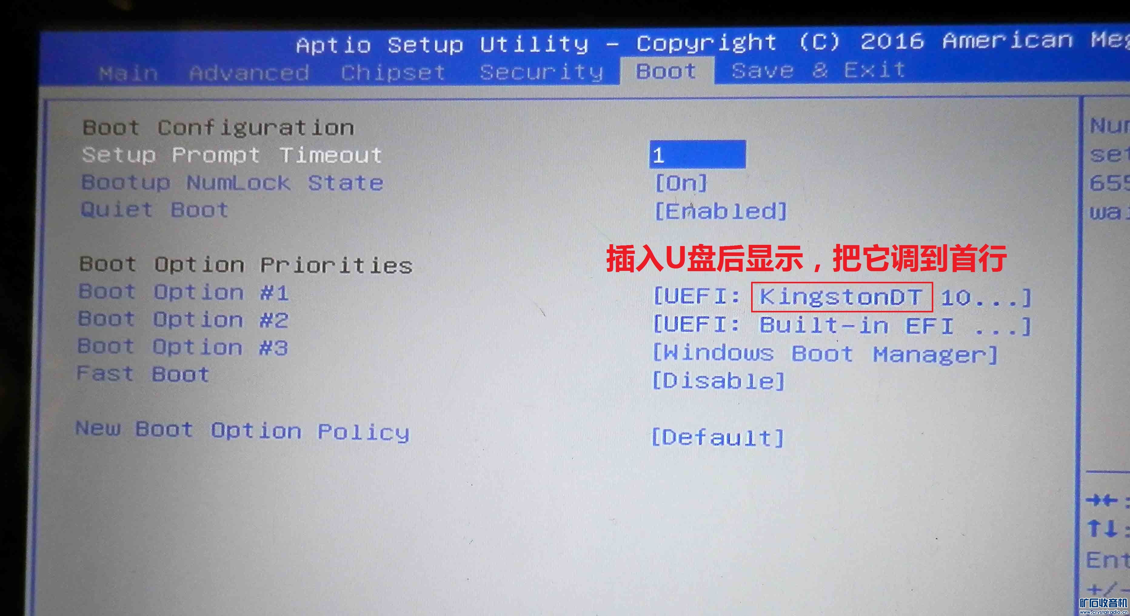

 楼主| 发表于 2018-6-10 10:10:36 | 显示全部楼层
谢谢楼上各位回复,本来因为平板只有一个USB口,所以只插了一个键盘启动,进入bios,看了你的提醒,我用了一个HUB,加插上u盘,果然显示出u盘,将u盘移到首位,保存重启,但是显示这样,要求输入Shell,不知道如何往下进行。开机按F12,选择启动项,把光标移到u盘,按回车光标又跳回首项。
这个平板厂是64位家庭版win10,好像微软对此是免费的,应该是正版,经常自动在线更新。网上下的win10的ISO好像还是用GHOST安装吧?
发表于 2018-6-10 16:09:24 | 显示全部楼层
u盘中有uefi启动的pe吗?最好是x64 10pe,如果u盘数据区是fat32格式,虽然没有pe也会这样显示的。
最好说说,u启是怎样制作的,用的是什么pe,32位还是64位。
 楼主| 发表于 2018-6-10 20:43:28 | 显示全部楼层
最好 ...
遇到行家了!u盘中可能没有uefi启动的pe,这个启动u盘还是前年从系统之家下载制作的,有点像“老毛桃”之类启动u盘。用来启动一般台式或笔记本电脑是可以的,所以一直在用这个,现在应付这个win10平板可能有问题。能不能讲讲怎样制作x64 10pe?我从win10之家下载的64位的WIN10_X64_2018_8.iso可以用吗?http://win10.jysmac.cn/win1064.html
谢谢!谢谢!
发表于 2018-6-10 21:42:12 | 显示全部楼层
qiyezao 发表于 2018-6-10 20:43
遇到行家了!u盘中可能没有uefi启动的pe,这个启动u盘还是前年从系统之家下载制作的,有点像“老毛桃”之 ...
平板一般只支持uefi启动,最好还是用原版win10进行安装,ghost版的安装后还要修复引导之类的,还不一定成功。
推荐pe
http://bbs.wuyou.net/forum.php?m ... &extra=page%3D1
选标准版就可以了。
发表于 2018-6-11 07:56:47 | 显示全部楼层
你这是一种只支持win8以上的BIOS,而这种BIOS是不支持什么ghost的,要想安装,之前还是好好熟悉一下新的系统吧。
 楼主| 发表于 2018-6-11 08:19:21 | 显示全部楼层
226291 发表于 2018-6-10 21:42
平板一般只支持uefi启动,最好还是用原版win10进行安装,ghost版的安装后还要修复引导之类的,还不一定成 ...
谢谢!我想我这个水平可能搞不定这个了,现在知识更新太快了,只是平常用用计算机的人真是跟不上,想办法返厂请他们替我重装系统吧。谢谢回复!
