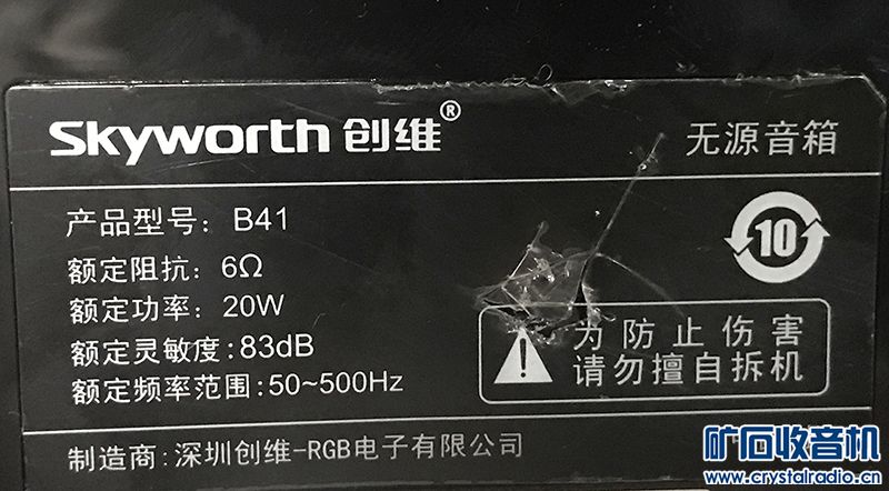

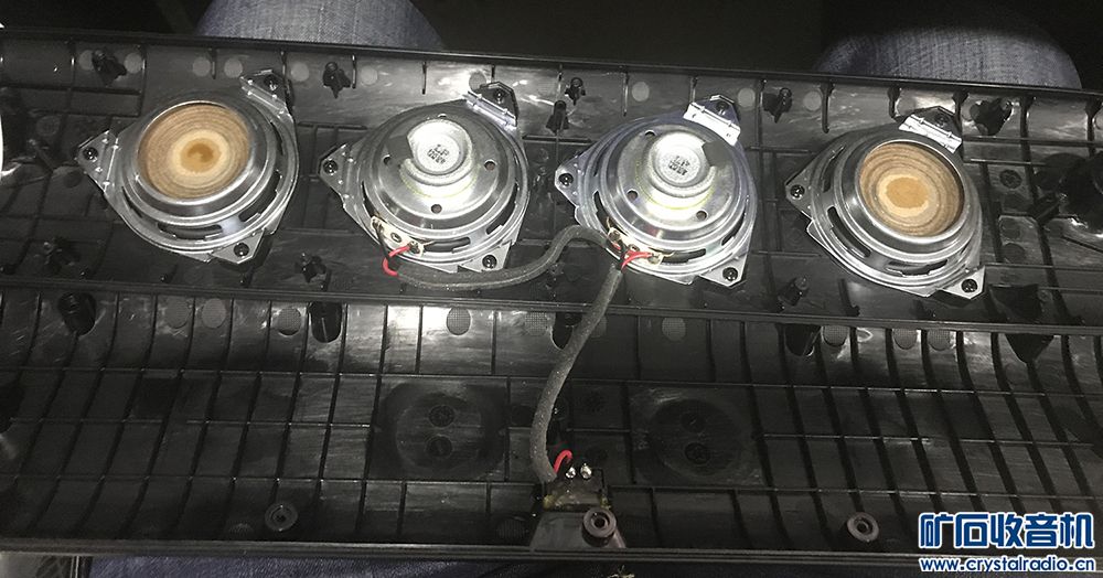

随机附送的创维geek bass无源低音,本来是拆开看看,想改造一下的,打开看真是失望,外观上4个单元,打开一看,居然有2个是假的,创维也搞这种事么,是有意设计还是欺骗,之前家里一个国产山水的音柱也是,4个全频加一个高音,拆开后发现高音是假的,全频有一个是假的,还有一个就压根没接线,现在商家也真是奇葩啊。虽然不是什么值钱的东西,但这行为真是不知该说啥。
刚发帖没一会儿就揭开了很久的困扰,也解开了对商家的误解,感谢1楼的解惑,以下顺便普及:
空纸盆音箱又称
无源辐射音箱
或牵动纸盆音箱,是在倒相式音箱的基础上发展起来的放音系统,它由一个扬声器和空纸盆组成,空纸盆音箱的工作原理是利用了扬声器纸盆振动后箱内空气的弹簧作用使空纸盆振动,与扬声器形成共振,基本工作原理和倒相式音箱相似。
倒相式音箱在工作时空气会不断地从倒相管中排出和吸进,而空纸盆音箱在扬声器工作时,空纸盆会顺应箱体内空气的变化进行前后移动,箱体内的空气并不泄漏出去,因此空纸盆音箱的灵敏度较高。同时空纸盆音箱不象倒相式音箱那样由于空气大量地进出容易产生共振而出现驻波。在较低频段工作时空纸盆音箱接近于密闭音箱的工作状态,因而可以有效地减小扬声器的振动幅度。

这属于空盆音箱,又叫无辐射源器音箱。不算属于假的。

似乎不是偷工减料。听说过这种音箱。

空的口径大点说得过去
这样小有就有告假了。
发表于 2018-6-9 11:45:07 | 显示全部楼层
擅自拆机了,对你的性灵造成了伤害。

不是假的,共振腔音箱的一种而已。

,全都换成真货效果绝对好于原机,具有偷工减料嫌疑。

创维工程师看了喊冤系列,哈哈,我感觉不是偷工减料,好好的音箱一个喇叭就能实现应有的功能,他却给您放了两个空纸盆(无源辐射器),还有一个扬声器,纯属堆料。以前那些收录机用假高音,那才叫偷工减料呢,好好留着吧声音应该不错

这种箱子出来的是罐子声音翁翁响

楼上说得对,那两个无源的主要起助振腔的作用

不是这样看的,悟会了,两个不带音圈的喇叭的纸盘重量起重要作用,使倒相声处于喇叭低端更低的频率上,
有如低音炮.
而如果只四个喇叭,倒相口由于没有空纸盘的重量改变凸峰频率,低频远较有空盆的差得不是一点半点,
是差一大段低频宽的

进口的组合音响我拆过音箱,低音喇叭看见的是空纸盆而喇叭在后面。

无源震膜,厂家为了省钱没有单独开模,其实震膜只要平板的即可
