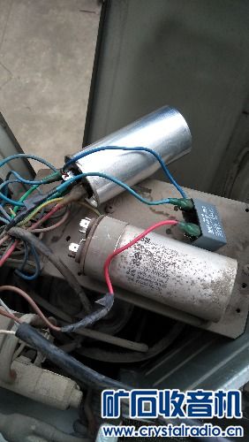

空调坏之前制冷好好的,发现坏是从外机风扇开始,坏了一个电机加了点氟,之后就出现间歇性制冷,制冷两三分钟后压缩机停止工作其他一切正常运转,考虑是不是电容有问题自己换的电容,故障依旧,考虑是不是氟加多了?自己放了一点,还是不行,求各位大师指点一二

测测压力和工作电流再说。。。

外机散热是不是不太好?比如外机散热片是不是该清洗了?
 楼主| 发表于 2018-6-8 17:45:27 来自手机 | 显示全部楼层
外表看还可以,我用水冲了冲

发表于 2018-6-20 17:21:51 来自手机 | 显示全部楼层
如果冷凝器很干净散热风扇良好,就有可能是压缩机的问题了。

发表于 2018-6-20 23:30:00 来自手机 | 显示全部楼层
制冷剂加太多,压缩机运转电流太大也会保护停机的
发表于 2018-6-21 16:39:16 | 显示全部楼层
应该是压缩机工作电流超负荷了

发表于 2018-6-25 09:44:21 | 显示全部楼层
充氟利昂的时候没看压力表吗?压缩机如果压力大也会停机保护
发表于 2018-7-1 13:31:38 来自手机 | 显示全部楼层
你换的电容和原来的容量是不是相差太多,还有就是你换的风机是不是没有原来的功率大,

发表于 2018-7-1 22:32:11 | 显示全部楼层
挂个钳表看电流,就知道是冰堵(可能加氟时带入水)、起动电容?,风扇太小(可手摸冷凝器温度)、氟多了也会开机正常后变大电流
不是玩空调的不一定有压力表,这里玩电的几十元的钳表应该有吧,电流就能说明上面的情况?
