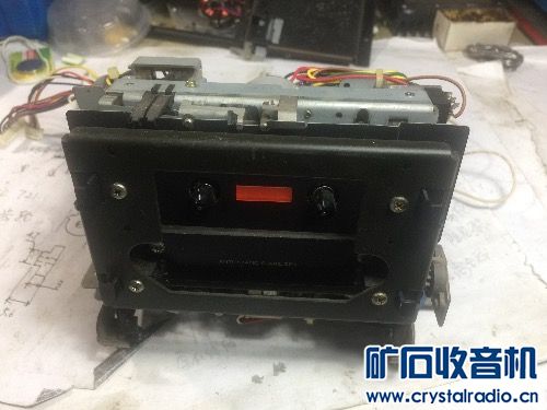

一台teac卡座需要检修,项目有两个。1、更换主皮带 2、录音左右失衡且cal一路不到位

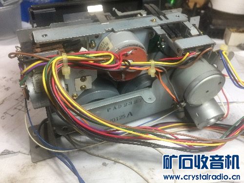

 楼主| 发表于 2018-6-9 05:51:37 来自手机 | 显示全部楼层

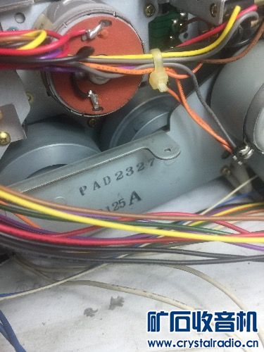

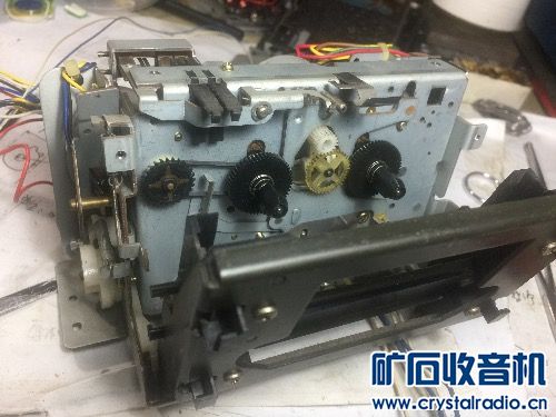

对机芯做部分拆解,更换主皮带

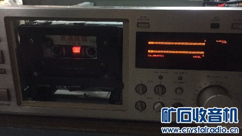

 楼主| 发表于 2018-6-10 17:14:03 来自手机 | 显示全部楼层

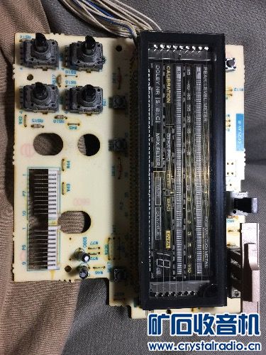

皮带换好,机芯运行基本正常了。接下来对卡座输入3khz音频,放入废旧卡带,使卡座进入录音状态。用自己做的音频寻迹装置,以录音放大运放前后为测试点,发现左声道都偏小,再往前测leve电位器前后,结果电位器前都一样,电位器后则右边正常,左边小很多。目标锁定左leve电位器。

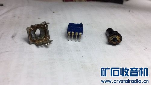

 楼主| 发表于 2018-6-10 17:17:02 来自手机 | 显示全部楼层
拆下左边leve电位器

 楼主| 发表于 2018-6-11 19:31:39 来自手机 | 显示全部楼层
清洗电位器,对动触点轻微打磨,上润滑脂后组装好。测试正常上机。cal左右正常,试着录音一段左右平衡,带前带后差别甚微。维修结束。

 楼主| 发表于 2018-6-11 20:51:16 来自手机 | 显示全部楼层
这台卡座只是teac的中档产品,机芯三磁头四马达,双轴驱动。可惜不是直驱电机,杜比芯片也低一档次。
