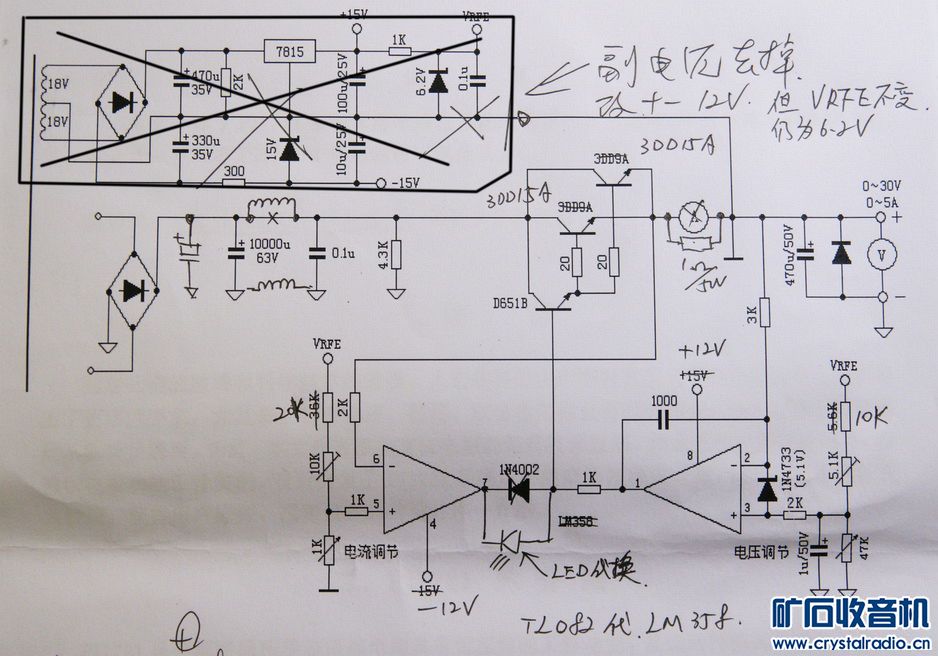

不知道我理解的对不对,恒流应该是负载不变电压从零调至最大电流是设定值不变,我照坛里0-30线性电源电路图搭的电路电压调节正常,只是不能恒流,电流始终随着电压高低变化,而且那个恒流指示灯一旦亮起电压就调不上去了只能往下调,就这个问题请教下大家谢谢了!

理解有些偏差。
恒压状态是输出电流随负载变化,但电压不变。
恒流状态是输出电流不随负载变化,电压改变。
看电路图能明白,恒压、恒流控制是相对独立的,呈“并联”状态都对调整管进行控制,只不过控制参量不一样而已。
假设你把电源调定在10V、1A的状态,接10欧以上负载时,电流小于1A,达不到电流起控点,电流控制这一路不起作用。外在表现就是电流大小由负载决定,电压不随负载变化,一直是10V。
接10欧以下负载时,电流大于1A起控点,电流控制这一路起作用,使电流一只维持在1A不变,不随负载变化而变动。而电压跟随负载变化,负载越大,电压越高,但上限是10V。

 楼主| 发表于 2018-6-8 15:43:48 来自手机 | 显示全部楼层
恒压限流,是不是电流调节至发光管亮起负载电流是0.5安的话然后输出端短路电流还能保持不变就说明恒流正常呢?同时感谢楼上回复

是这样子的。
恒压时,电流随负载大小变化,电压不变(不能超过最大电流设定值)
恒流其实不应该叫恒流,应该叫限流。在设定电流以下,电压随负载小小而变化,大于设定电流会被限制住

谢谢各位的解惑,看来我的这个电路是工作在正常状态是我错误的理解了恒流状态才有了各种疑问,现在明白了谢谢各位朋友了!
