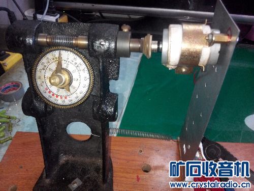

楼主: 2651817655
高手给个改制方案

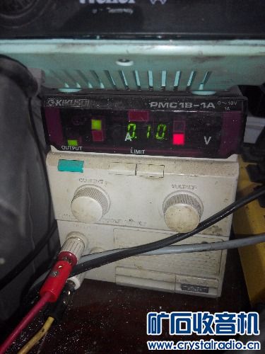

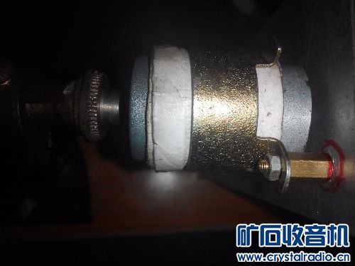

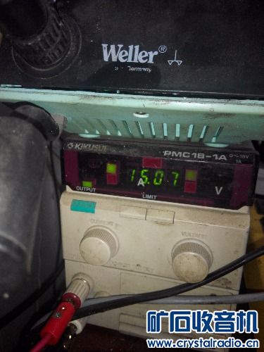

 楼主| 发表于 2018-6-10 00:28:45 来自手机 | 显示全部楼层
今天搞了几个小时,用一个焊台送丝的减速那达,并在主轴上面,试了下,还可以,空仔10几毫安,负载也就一百多毫安,电压12-15伏都可以就是要手动排线,还没安开关这些,明天发图给你们看看

 楼主| 发表于 2018-6-10 08:37:50 来自手机 | 显示全部楼层
15伏0.1安左右,拆的只剩下计算器和主轴
 楼主| 发表于 2018-6-10 08:45:53 来自手机 | 显示全部楼层
排线步进技术难度太大,对单片机,数字电路就头晕,功能单一不可逆转,比手动轻松了很多
