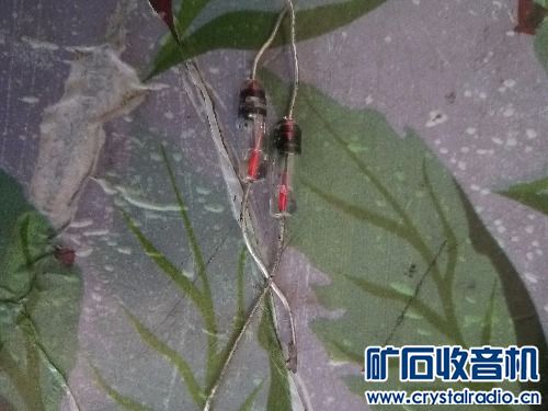

在废品站一个MF500型万用表尸体上取下来的两个透明玻璃封装二极管,上面没有字迹,不知道型号,里面的触丝都看得见,不知什么二极管

普通的锗二极管!锗二极管压降低!比氧化铜整流器好,可以做检波用,不可能是2ck 硅管

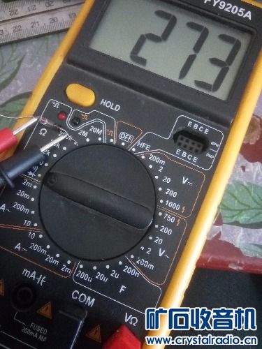

用数字表的二极管当测量,正向显示0.5-0.7是2CK系列的,0.2-0.3是2AP系列

两个二极管在同一个波段开关上
发表于 2018-6-8 10:51:38 | 显示全部楼层
500型万用表估计用的是2CK开关二极管。

看样子应该是点接触型,里面有很细的触丝,不知道是否可以当检波管用

我也不认识,是传说中的检波二极管吗?

试一下吧,若是2ck型的,做矿机估计不会太好,普通外差收音机检波应该是能胜任的。

一个236,一个274,普通硅整流管是50O多【mV】

500型万用表上的应该是2CK整流二极管

两个二极管没在一起,不是这种连接。只是靠的较近而已

1N60

也许是2ap9??

查了资料,型号是2cp11二极管。看起来,有多种型号可选。
