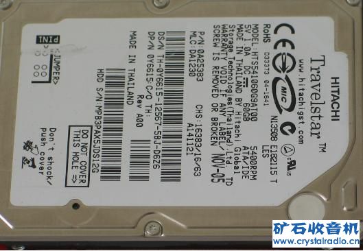

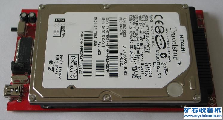

1、网上买的硬盘卡5元,全新的,美国ATMEL半导体芯片,上面有2.5寸IDE硬盘插座,2.0微型USB接口,状态指示灯,外接电源插口,电源开关,螺丝固定孔;
2、笔记本升级后换下的60G硬盘,日立HTS541060G9AT00,5400RPM;

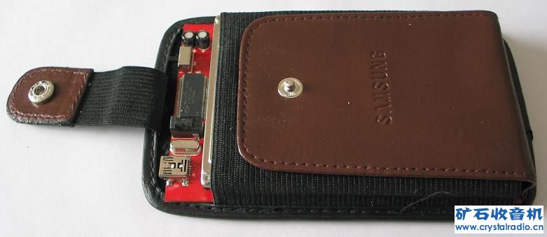

3、网上买的皮套8元,一个皮扣用来挡住硬盘不至于滑出;

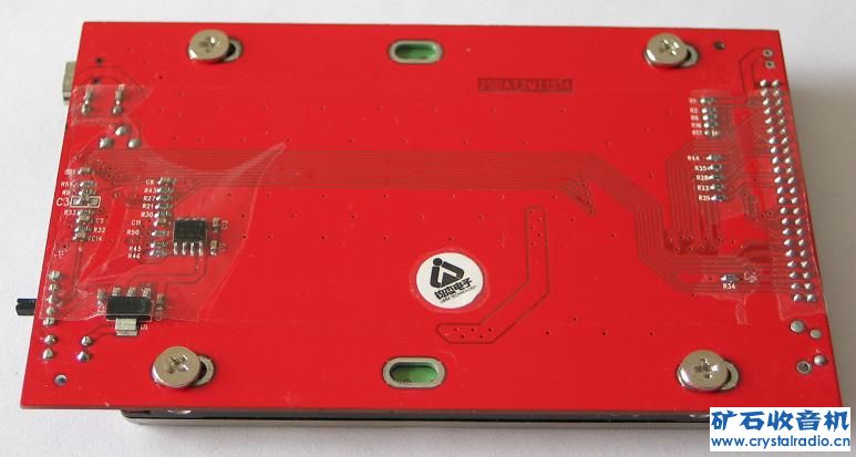

4、先把硬盘插进板上的IDE插口,然后翻过来用四颗螺丝固定硬盘;

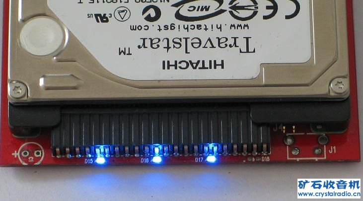

5、通电试验,看看漂亮的兰色硬盘灯
6、把板子塞入皮套,扣上扣子;
6、一个时尚的移动硬盘就完成了,全部尺寸:长135mm,宽80mm,厚15mm,连硬盘重量165克。
