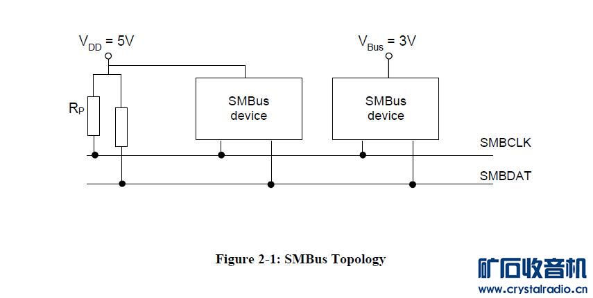

家里平板的电池挂了,断电后插着鼠标键盘,鼠标键盘灯一直亮着,以为过放没电了,拆开量2电芯都有电的,充电芯片是bq30z554,没法自己解锁,也不知道是啥回事保护了,现在就是冲不进电放不出电,关键这保护板又不好找
保护板输出是正负,还有smbc和smbd,找了一圈没有,有没有达人指条路?

应该是SMB总线,和IIC总线差不多,与IIC总线的区别在于数据的传输上。按你描述判断,SMBC为时钟,SMBD为数据
芯片资料:http://www.ti.com.cn/cn/lit/ds/symlink/bq30z554-r1.pdf

一般带有通信功能的电池都是这种总线

感谢,sbs协议,搜了下应该是要TI的片子,关键是没有卖的,除非大批量做,准备找个7.4v电池试试不接smbd和smbc看能不能开机,能的话就换普通的保护板
