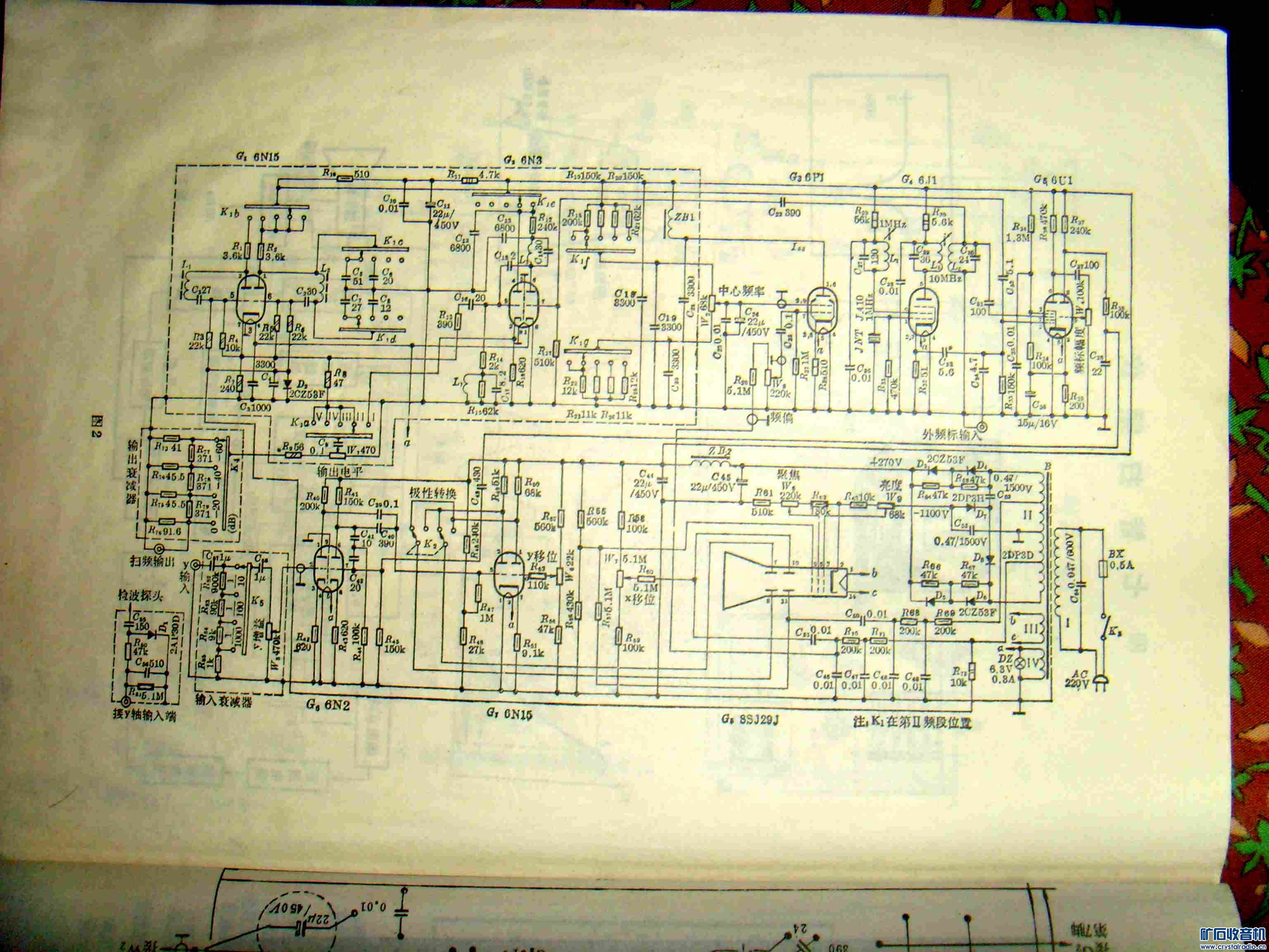

发表于 2018-6-7 17:00:00 | 显示全部楼层
这是业余制作”7管扫频仪“用以装调修电视机与FM收音机。频率范围0.1----223MHz。感兴趣的可以根据自己的需要修改频率。
