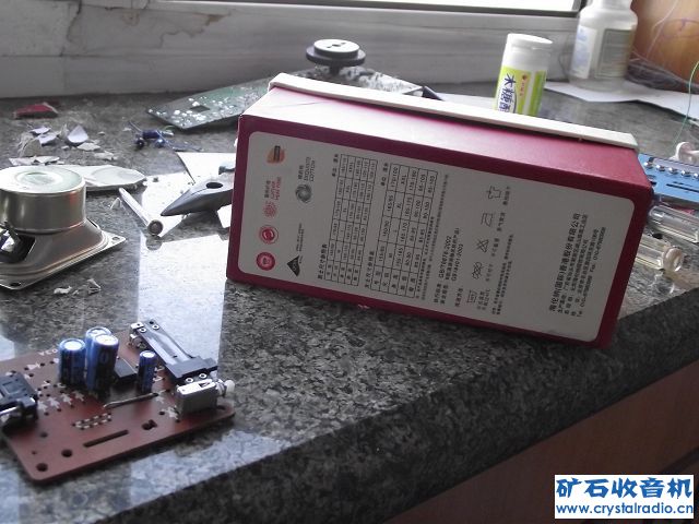

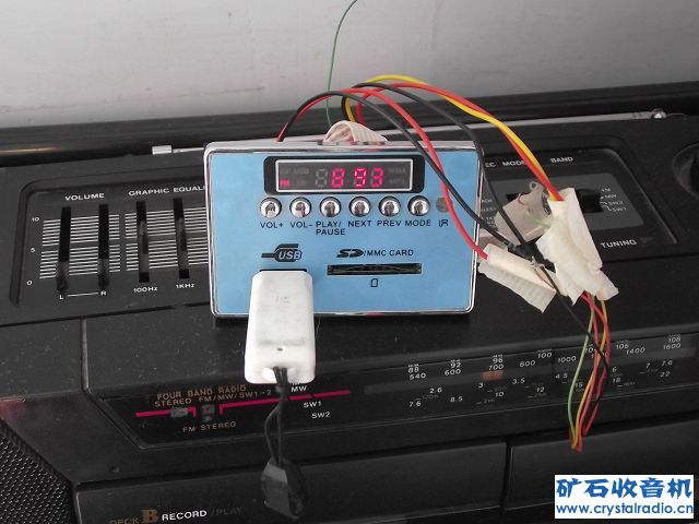

去年在淘宝上买的MP3解码模块,
一直接在录音机上用的,

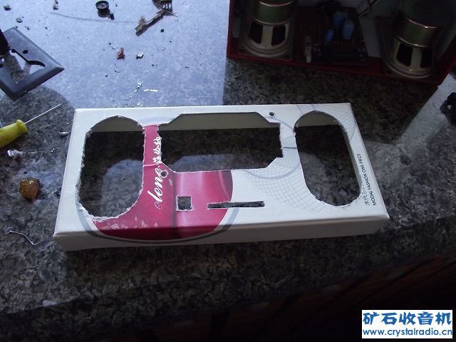

今年过年放假发现一个小纸盒,也不知道装什么的,感觉很合适,想给它装起来。

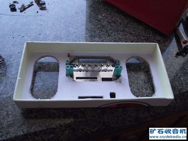

首先开喇叭孔和MP3模块的孔

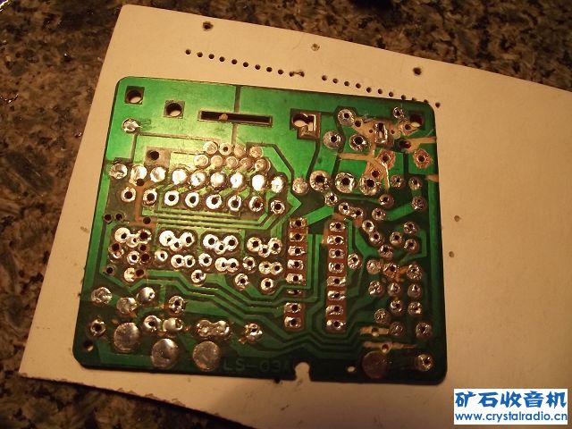

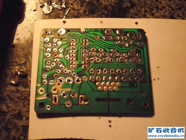

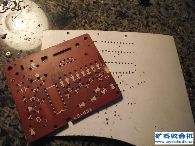

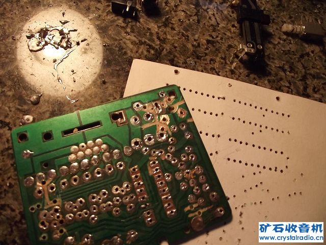

找一块废的PCB板,拆掉上面的原件
钻孔,按照需要割断铜铂

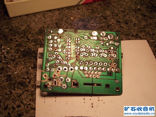

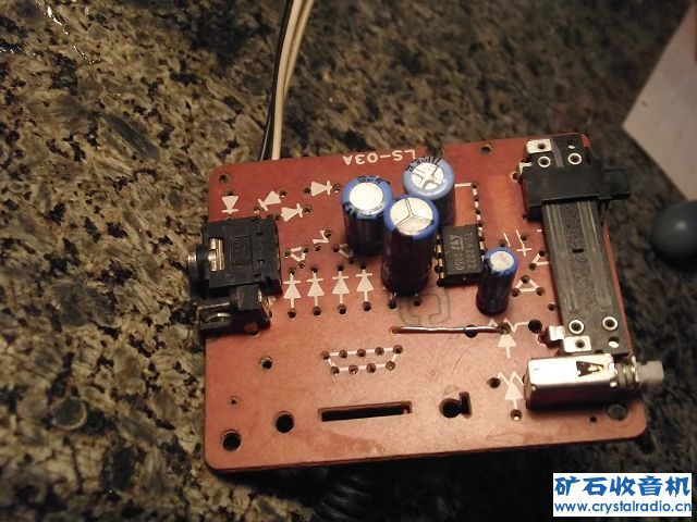

装上原件,焊接,就是TDA2822的典型电路,双声道的,图纸就不上了
DSCF0934(640x480).jpg DSCF0935(640x480).jpg DSCF0936(640x480).jpg DSCF0937(640x480).jpg

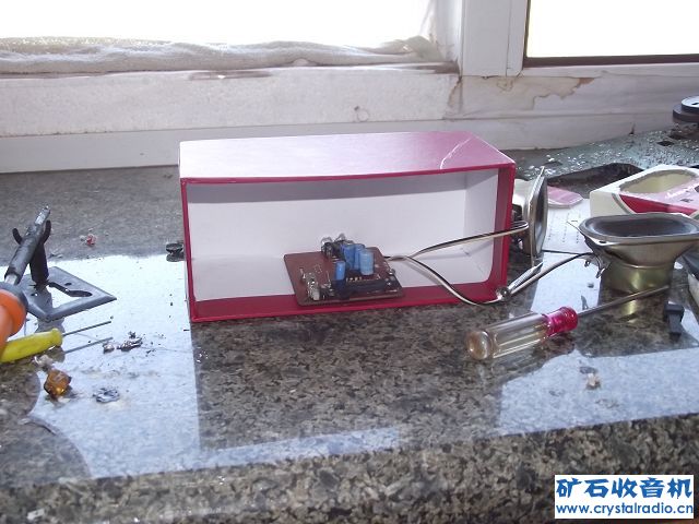

接上电源的喇叭,电源是手机充电器,9V700mA输出的

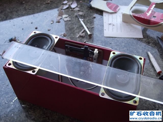

接下来按照电路板的大小在纸盒的面板上开出电位器和开关的孔
然后在背面相对的位置钻耳机和电源孔
装上去试试位置
装上喇叭

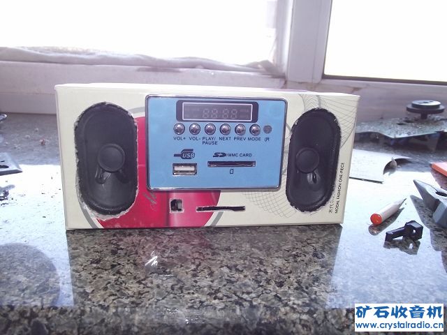

装上前盖
装上MP3模块

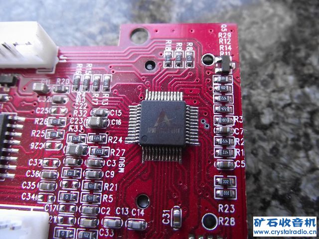

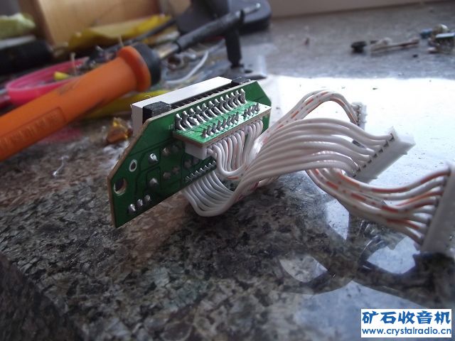

MP3模块的一些细节部分解码芯片
存贮部分
模拟开关4052(绿色的是天线)
底板全景
底板背面
调频收音模块

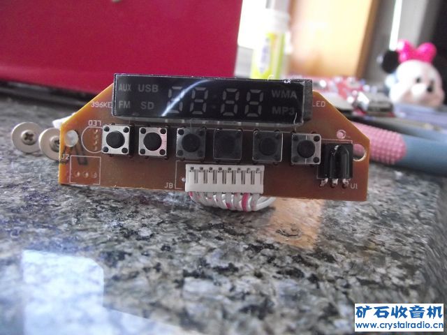

显示和按键部分

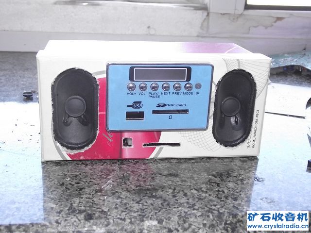

整体完工图
做完了,没什么亮点可言,只是比以前接在录音机上多了个盒。音质呢,看看那两个小喇叭就知道了,不会好,但用来听听相声和广播没什么问题,有时也给女儿听听英语(幼儿园学的英文歌)。
