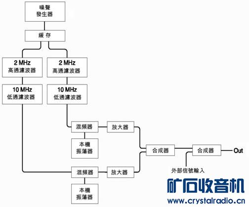

1.slot噪音产生器
使用slot噪音产生器的目的是在信号较强的大都市区域中,评估FM接收机前端的性能。由于前端呈现非线性,较强的本机信号可能会影响小功率发射台所佔用谱率上的信号,从而出现串扰。
测量前端非线性特性时,必须找到一个最佳的可重复值。双音互调(two-tone intermodulation)无法充分地测量高阶互调失真。但是,如果以任何方式移动天线,或者大气环境发生变化的话,测量结果就会失效。另外,要在 FM波段寻找一个具有足够带宽的真空区来添加测试信号,那将是十分困难的。
第二种方法是将50个小型FM发射机的输出组合在一起,各个发射机通过不同的节目源进行调制。但是,这样做必须相当小心,否则,各个发射机之间会产生互调效应,使测试间隙(test slot)充满噪声。另外,该方法相当複杂。
第三个方法将一个狭长时隙置于FM波段的中央噪声上,在整个FM波段产生噪声。进出该时隙的噪声比定义为 噪音功率比。然而,要在1%带宽范围内,在噪声中生成一个满足幅度要求的时隙信号是很困难的。一种可能的方法是在基带产生噪声信号,然后在2-10MHz 范围内进行选频(bandpass),再将其与对应的频率进行混频。混频和放大必须以线性方式操作,以便时隙中不会增加二次噪声。这样,噪声功率比大于 50dB一般是可以实现的。
事实上,这类装置已经构建成功,当使用带宽为300KHz(随机噪声产生于0-15MHz)的频谱分析仪进行测量时,测得的时隙噪声深度在-30至-58dB之间,具体大小取决于所用的频谱分析仪。时隙噪声发生器的原理图如图4所示。
图4、时隙杂讯方框图

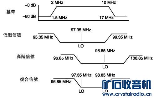

下一步就是2-10MHz之间的通频了。其中,2MHz滤波器边沿定义了时隙的宽度,10MHz滤波器边 沿可以使噪声远离图像频率。採用这两个滤波器以后,就可以避免时隙噪声深度方面的问题。使用+17dBm LO混频器,可以使信号上变频到98MHz。然后,将这两个信号放大并组合起来。通过第二个组合器,可以在时隙信号中添加一个测试信号。
图5、时隙杂讯频率计画
在图5所示的频率方案中,基带噪音在2-10MHz下降了3dB,在1.5-17MHz下降了60dB。 中心频率为98.0MHz时,噪声被混频为97.35MHz和98.85MHz。图6是带宽大约2MHz,深度为56dB时,使用Tektronix 7L14或2712测到的一个时隙噪声。所有时隙噪声的测试均通过带宽为300MHz的频谱分析仪进行。

实践证明,这两种测试接收机的方法都是很有用的。当测量单独的组件,如放大器或混频器的时候,往往将被测 组件连接于时隙噪声发生器的输出端。被测装置的输出端与频谱分析仪相连。一直增加来自时隙噪声发生仪的噪声,直到该被测装置呈现非线性为止,也就是说,该 时隙噪声已经上升的很高了。必要时,也可以使用FET。
观察接收机的整体性能,可以发现另一个很有用的测试方法,即向第二个组合器中添加一个98MHz的载波。然后,该载波的SNR可以作为时隙噪声发生器输入功率电平的函数进行测量。
测试接收机时,噪声电平选-10dBm,频谱分析仪带宽选300KHz,测量工具有功率计和带通滤波器。结果表明,前端的时隙噪声下降了56dB。当然,该噪声深度还是可以进一步下降的。
