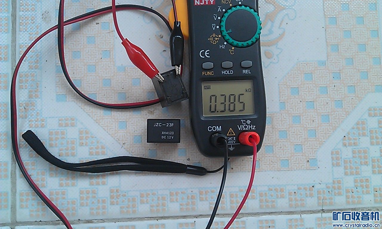

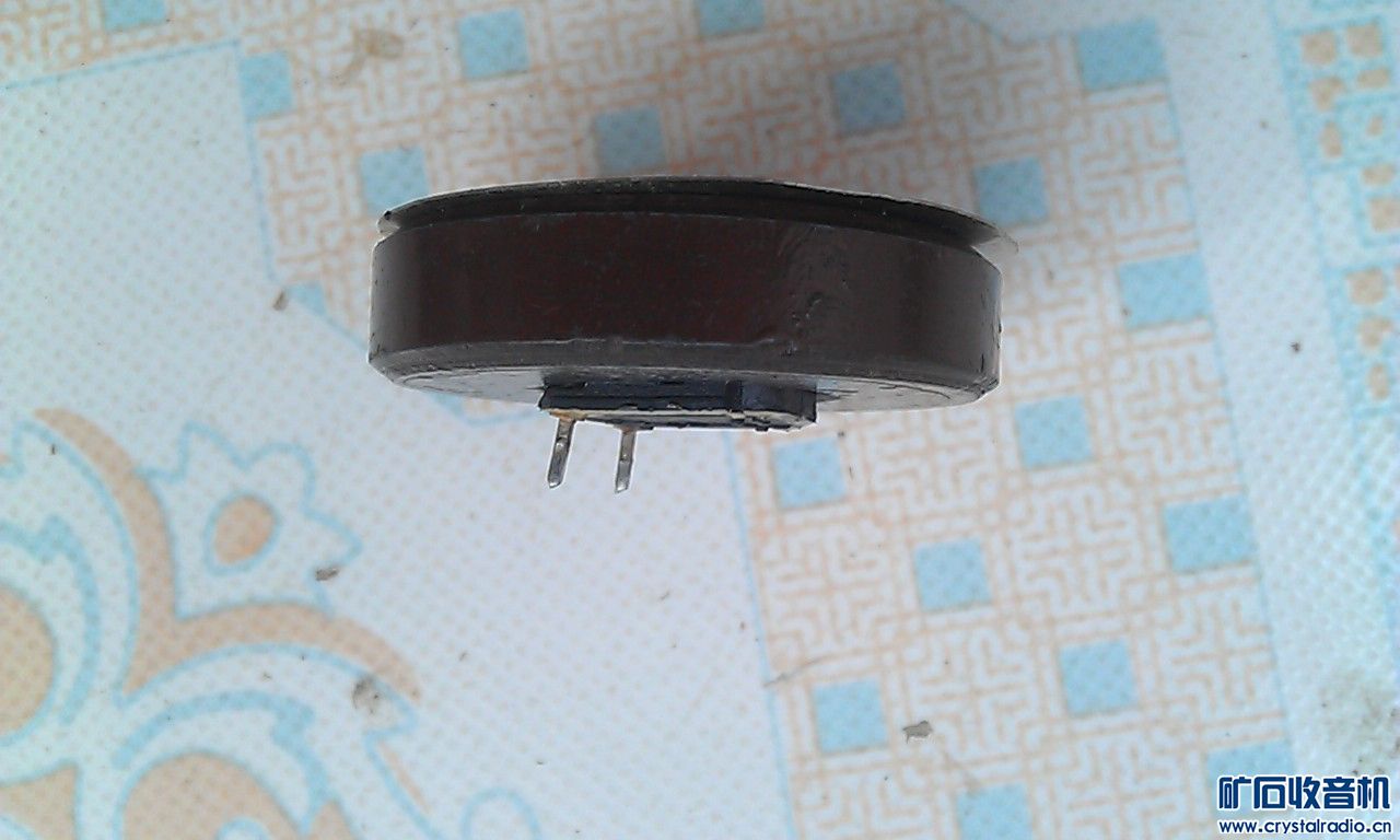

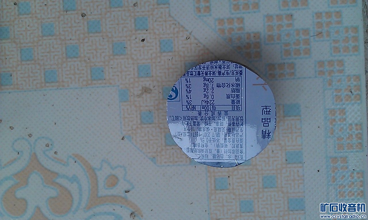

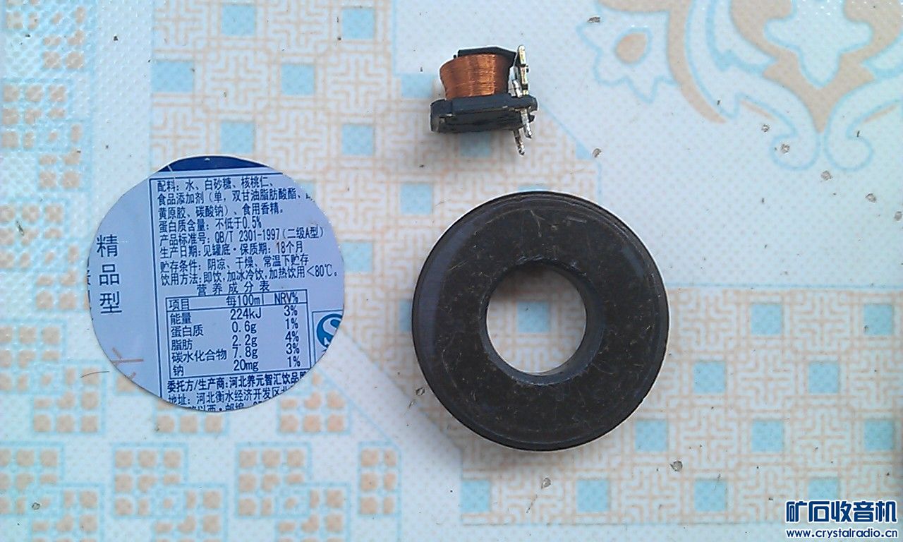

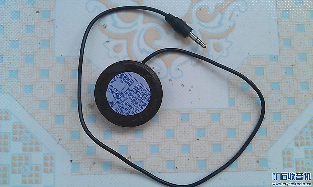

    测量了这种12v的小型继电器线包的直流电阻为385Ω,找一个报废的扬声器,取出磁铁,拆解继电器,线包刚刚好放进磁铁中心,找一个铁质饮料罐,剪一片作为振膜,接线,高阻耳机就做成了。

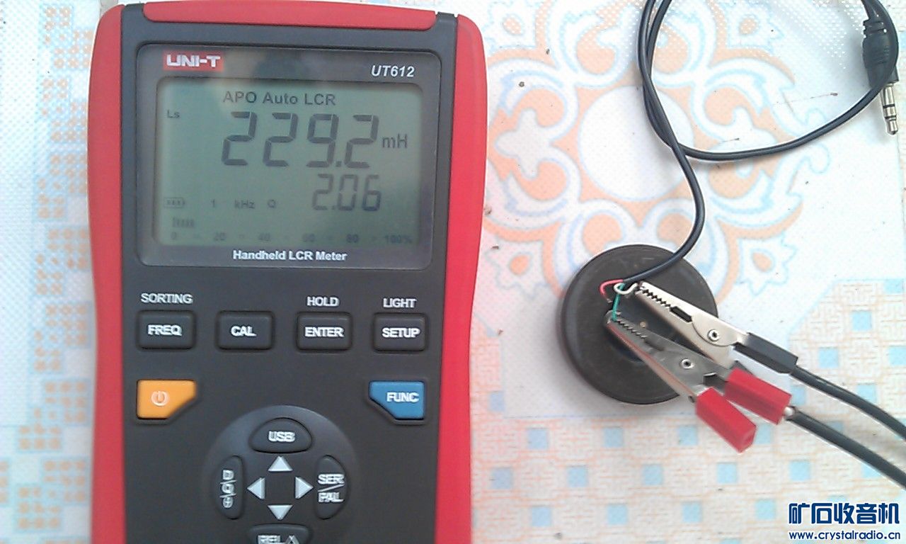

    记得 lq19512003超版介绍过耳机交流阻抗测量方法:
已知直流电阻是385Ω,用电桥测出1000Hz下的电感是229mH。计算耳机的感抗= 2 π f L,大约1438, 耳机的阻抗=(385平方+1438平方)√≈1488Ω
即这个diy耳机的交流阻抗约1.5kΩ。

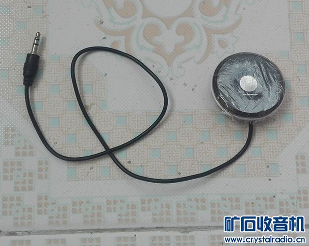

    在单管机上试听,声音很小,而且干巴巴的,用矿石机听,声音微弱几乎听不到声音,分析可能是振膜太厚;把振膜剪小一圈,没有改善。
    现在能找到的材料只有这种烂大街的饮料罐了,再也想不出哪里还能找到再薄的铁皮做振膜了,要想让这个耳机发出柔和的声音,只有碰运气了,继续寻找……

发表于 2018-6-6 20:12:15 来自手机 | 显示全部楼层
振膜与线圈铁芯有一定的间隙,振膜与磁铁之间要垫一塑料垫圈,只知道这些

发表于 2018-6-6 21:29:38 | 显示全部楼层
振膜用轻薄的塑料膜,中间贴一小片铁片。
发表于 2018-6-6 21:31:25 | 显示全部楼层
想法不错,先搞清原理,这样不行铁片和磁铁要有间隙,弄个耳机拆开看看照抄吧
发表于 2018-6-6 21:34:20 | 显示全部楼层
记得636耳机没有大磁铁(磁钢)
你的大磁环已把簿铁皮都吸住了,还能发声
扬声器大磁环推动音圈带纸盆振动发声,你的应该是音频信号驱动电磁线圈带铁片振动发声,不能加大磁环(要吸住铁片)
还有耳机最多20K,你测交流阻抗要用1MHZ?(这个我不懂,请教)

发表于 2018-6-8 08:46:42 | 显示全部楼层
铁片运动的空间偏大或者偏小,都会造成音量偏小,铁片材质的正确选用也很关键。

 楼主| 发表于 2018-6-8 09:41:49 | 显示全部楼层
园丁版正解,按理说铁皮材质越薄越好,想到有种蜂鸣器里面有个小铁片,找一个拆开,取出振膜,手感上就比那种饮料罐薄多了,用保鲜膜双层把振膜放中间,代替原铁片,试听了一下声音柔和多了,只是蜂鸣器振膜直径太小了。
