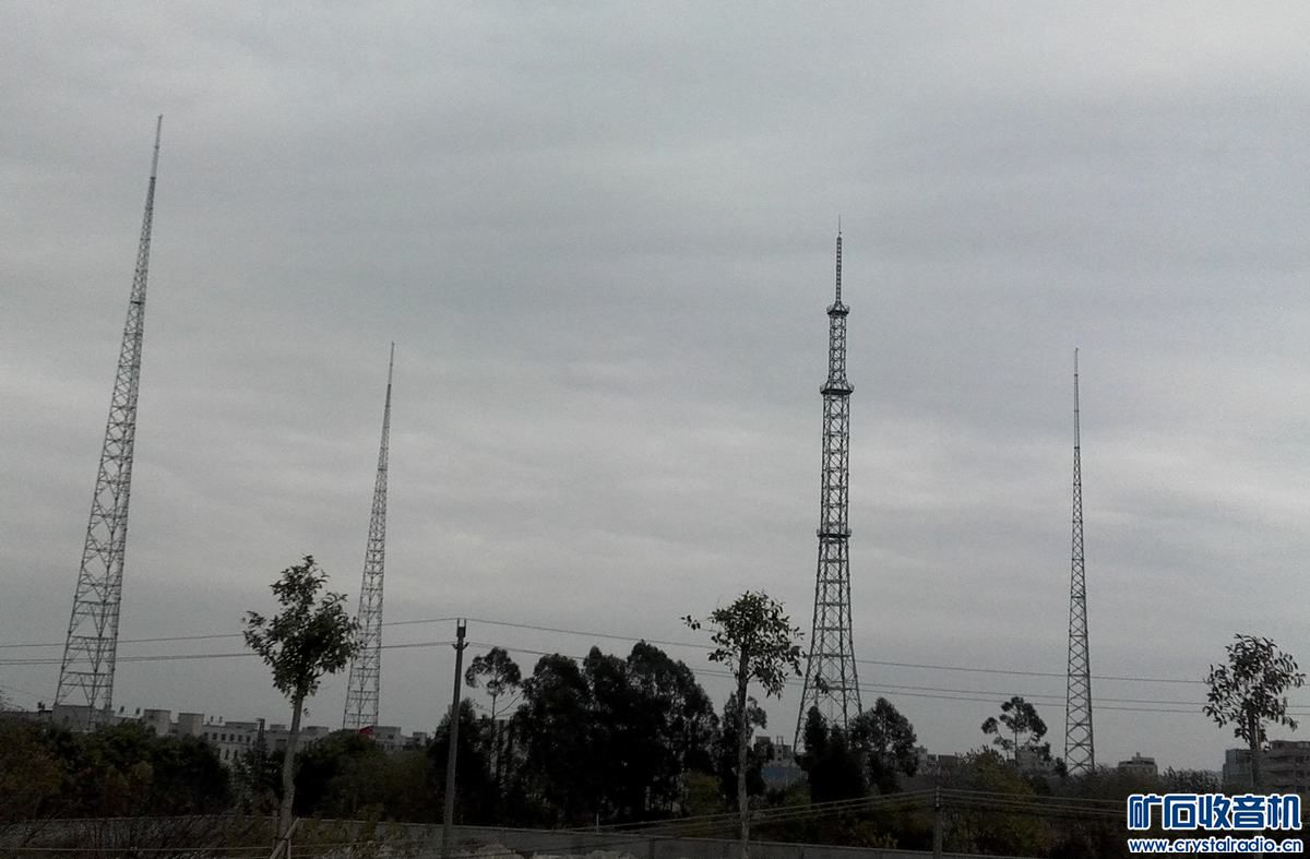

楼主: wxjer
这是中波发射塔吗?

我越看越觉得像珠海的塔!

广西玉林的哦

哈哈,怎么和珠海的塔那么像,记忆中珠海有三个塔,周围也在起房子搞基建。

我在煤气灌装站见过类似的铁塔,个人猜测是避雷用的

照片上两边有拉线的是中波发射天线,中间那个不是,别误会。

原来是这样啊,谢谢老师指点

这一类型的中波发射天线有这样几个特点:
    1、上下一样粗细。
    2、铁塔底部不是埋在土里!是架在一个大的瓷绝缘子上,与地绝缘。
    3、铁塔固定全靠拉线。所以看到拉线,并且拉线上有几段绝缘子的,那就是发射天线。

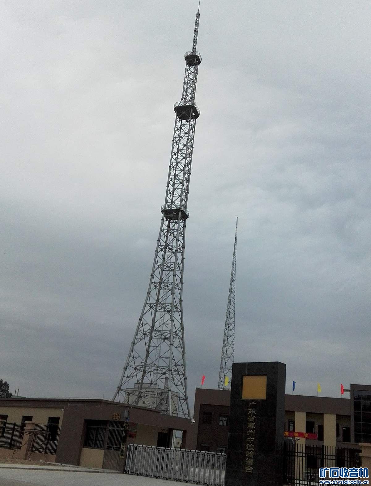

发表于 2018-6-6 17:38:49 | 显示全部楼层
附近的发射台,离我住的地方直线1公里,846和1170信号很强
846 KHZ 广东新闻广播
927 KHZ        珠江经济广播电台
1098 KHZ  惠州电台交通广播
1170 KHZ  中国之声
1206 KHZ  广东电台音乐之声

您好!能否告知具体地址?私信也可以。感觉原来位于牛和地的发射塔搬家了,不知道搬到哪里去了,不过转播的节目原来是三个,现在倒是多了两个927和1206。
发表于 2018-6-7 12:58:20 | 显示全部楼层
是搬到水口东江工业区,图上红框的地点,1206是前些时改的频率,以前是747khz,927应该是老早就有的吧?
