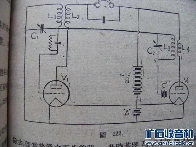

发表于 2018-6-5 19:30:30 | 显示全部楼层 |阅读模式

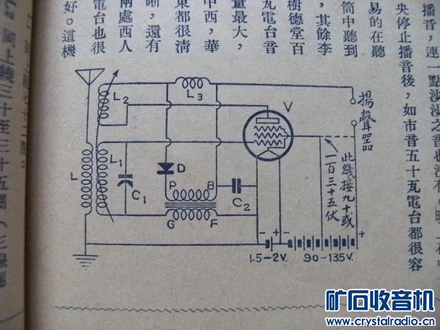

请大家看几张古老的电路图,请大家发表您的高见,看一下电路图
是否可行,没有元件标号的数值是多少?装置时注意什么?
推挽检波
推挽来复
超再生
推挽检波
来复再生

发表于 2018-6-5 22:22:42 | 显示全部楼层

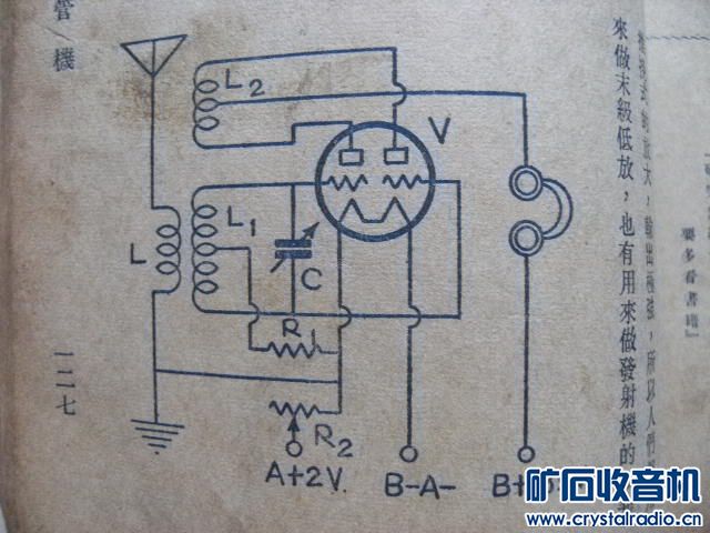

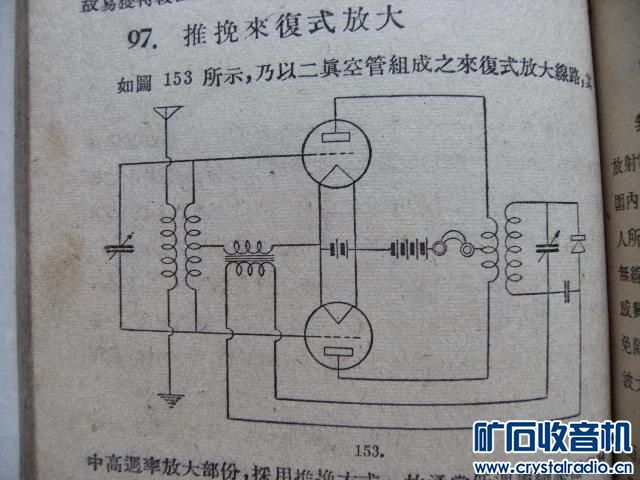

都是非常简易的原理图,不是成熟的电路图缺少数据是理所当然的。
第一图是对称(推挽)式再生单管机(0-V-0)。
第二图来复式对称(推挽)加矿石检波两管机(最好用带隔离屏的双三极管变为单管机)(1-V-1)。
第三图带丙电的等幅电报接受机。
第四图用七极管改变再生线圈的耦合度(套在调谐线圈的筒内)单管再生机(0-v-0)。
第五图微调与调感(套线圈)接收矿石检波,固定再生来复式收音机单管机(1-V-1)。
你的书里一定有具体说明,是考考各位。见只有一人给以肯定,无人跟帖,也不知该书名,只好应试不知能否及格。
发表于 2018-6-6 08:10:48 | 显示全部楼层
电子管倒是都能识别出来是什么,分别是19号,30号,1A7GT,33号,都是解放前通行的大个头古典管,现在难得见到

绝对没有考教的意思,只是想请教,恢复以前的电路图。
图片来源  《无线电话 收音机》黄幼雄 一九三六年。

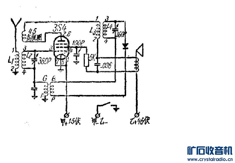

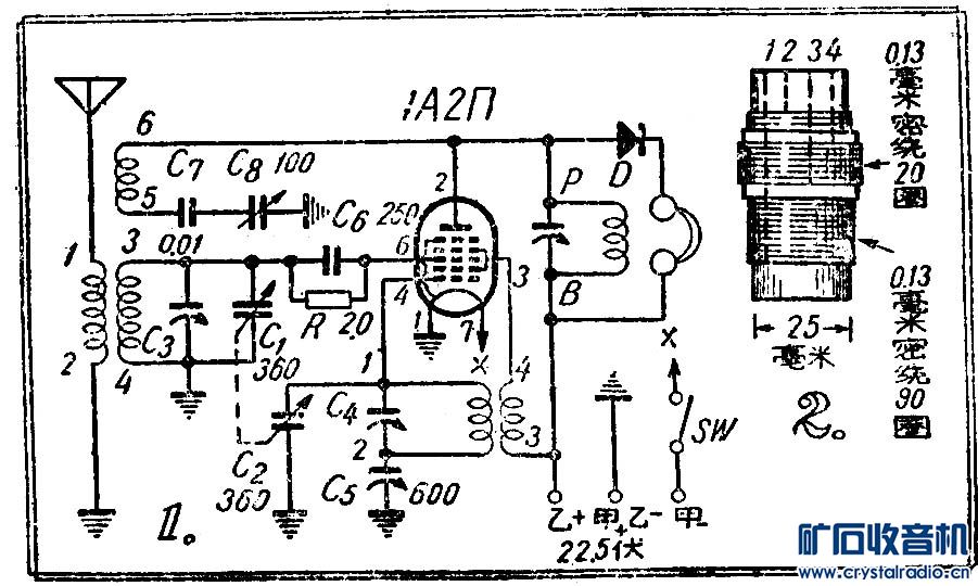

抱歉,误会了。给你两个有可操作性的三]个电路。

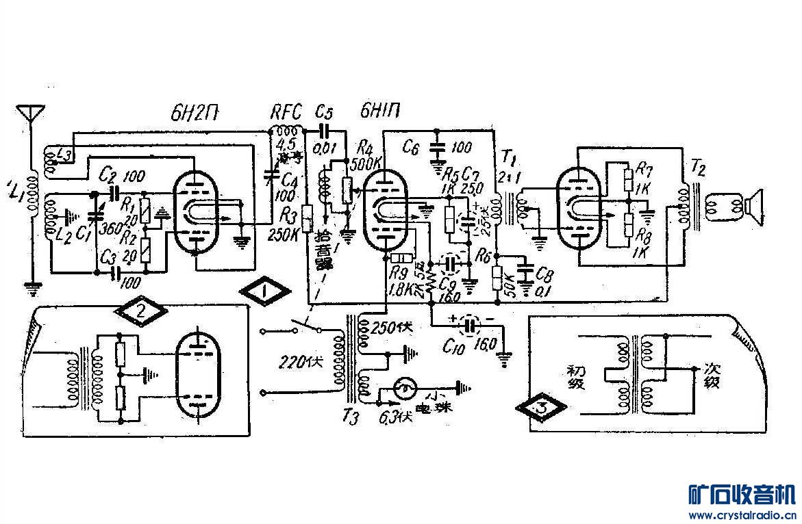

发表于 2018-6-7 04:03:14 | 显示全部楼层
客气了。你的图有再生推挽,这是其它书籍较少介绍的。再给你个实用电路作参考。不过是交流三灯机。

ZWDA 发表于 2018-6-6 18:42
这些电子管可以使用现在的电子管代替?
这些管子在二战后即40年代基本全部淘汰了,可以用国产三极管,五极管代用,没什么问题,只是做的机器的外观不那么古朴了
