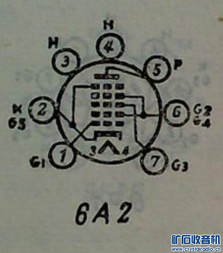

看图,图示管脚排列有相似,因为朋友送了有十个5915,他说一元一个N年买的,没有用处,拿去当灯炮玩。 看英文有:开关控制,灯丝6.3V,电流300ma,阳极电压67.5,不知何用途?
发表于 2018-6-5 15:48:25 | 显示全部楼层
看5915的文字介绍,说的是计算机用开关管。虽然结构看起来跟6A2非常相似。
发表于 2018-6-5 16:26:01 | 显示全部楼层
与6A2用法相同,可以用作变频管,比6A2容易起振,变频互导大效率高。但是不能代替6A2,其屏压要求低且容易自激。制作低电压单管两管简单收音机还是佳品,尤其对于害怕触电的玩家。6.3V三倍压就能工作。

我曾把它换6AU6推6AQ5,响得也很好,

这是在电子管时代的早期数字电路用的,脉冲管,可以试着做做收音机,变频不一定行但是再生和检波肯定是可以的

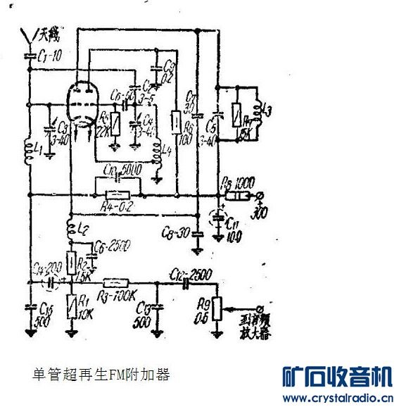

正想当6A2管使用,做FM再生机。试试看

FM超再生机发挥不了它的特点。除非用于来复电路,FM来复难度大。制作超再生FM这个电路应该是比较好的。变频后超再生中放检波。电子管可以用6N3,6N1。
