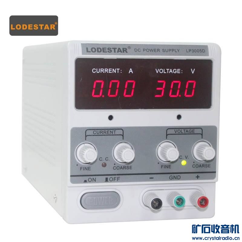

一台LODESTAR(深圳乐达)  LP3003D稳压电源,输出正常,恒流正常,显示正常,就是电压调节异常,具体情况是:旋转电压调节旋钮后电压反应迟钝,比如从30v往下调,旋钮都转到底了,电压才缓慢下降,基本是几秒降个0.1V,而且是前期降的快(不到一秒降0.1V)后期甚至10秒才降01V,升压倒是很快,不过也是不能线性的调节,就是旋钮顺时针转到底就突然的升到30V,再要降压又是0.1V-0.1V的缓慢下降。后来我拆开不知道怎么捣鼓捣鼓(没动电路板,就是清清灰尘)现在反应倒是比之前快多了,但还是不正常,电压调节一点都不平稳,旋钮调节停止后,电压还是缓慢下降,
请教各位大神,这是什么问题哈?

负载电阻开路

正负接线柱接个几百欧的电阻试试。

查放大环路,可能是驱动管部分有故障

特别是取样反馈以及设定电阻是否异常还有放大器和二极管

负载开路的可能性大一些,主要看看输出接线柱后面的板子,可能有个电阻在这上面,检查一下

电容里存的电消耗不了,所以电压 下不去,接个负载,试试

仔细检查电路,可能有地方开路了。又或者调压电位器坏了。
