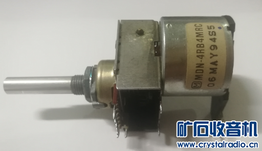

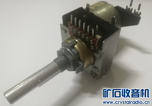

MAL松下产的,从三洋组合机上拆的,双声道的,就是找不到相同的两个阻值。7个脚的见图 微信图片_20180604205339.png 微信图片_20180604205418.png 微信图片_20180604205451.png 微信图片_20180604205517.png

应该是同轴一个增大一个减小的吧?

带遥控的电位器

楼上说的是对的,我也用类似电位器,从网上淘来4开4关自锁红外遥控组件,加电机双向驱动模块就能遥控音量,信号切换,开关机等

带电机的电位器,现在一般都用数字电位器了。

正在装一台推挽电子管机,感觉质量不错想用这个做音量开关,找不到相同的两个阻值。

拆开看里面的线路,

非常感谢, 我仔细的测了一下,和右下角的图比较接近。但是两个阻值还是不一样,一个是93K,一个是89K估计能用。其实拆的时候这台老爷机的收音机还是会响,磁带和CD都不能正常工作了,这个电位器是好的最少不会有卡拉卡拉的杂音。所以拆机也就为了用这个电位器,也算是个发烧级的吧。 我之前买过一个20多个大洋啊,没用几天就有杂音了啊,找谁说理去啊。 所以我不是不愿意花钱买,问题是花了钱也不一定能买到好的,要求不高,对得起那个价钱就行了。太伤心了

阻值不会完全一样!看两片环形碳膜到哪个引出端子,不就找到两个电位器的对应关系了吗!

带遥控的电位器,不用遥控的话,普通的代换就行
