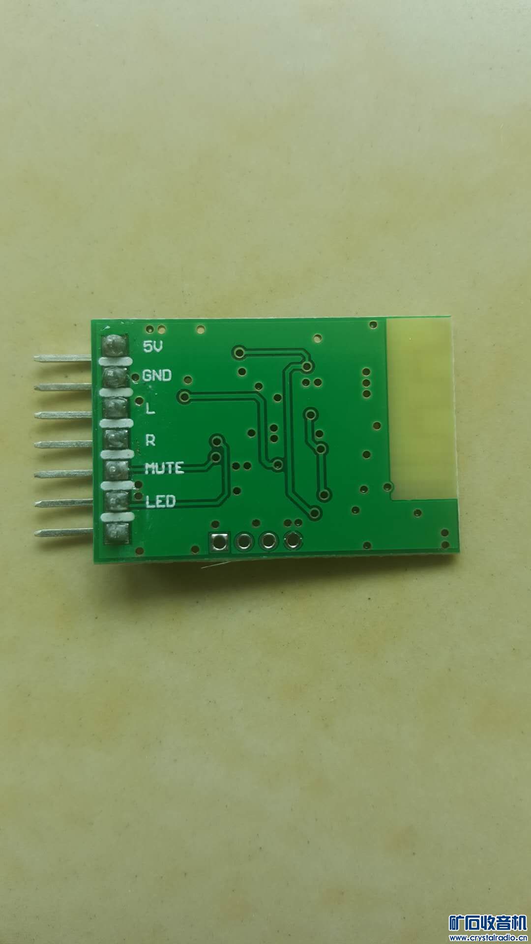

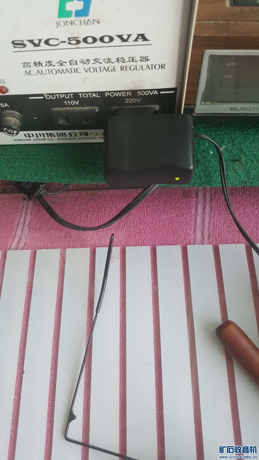

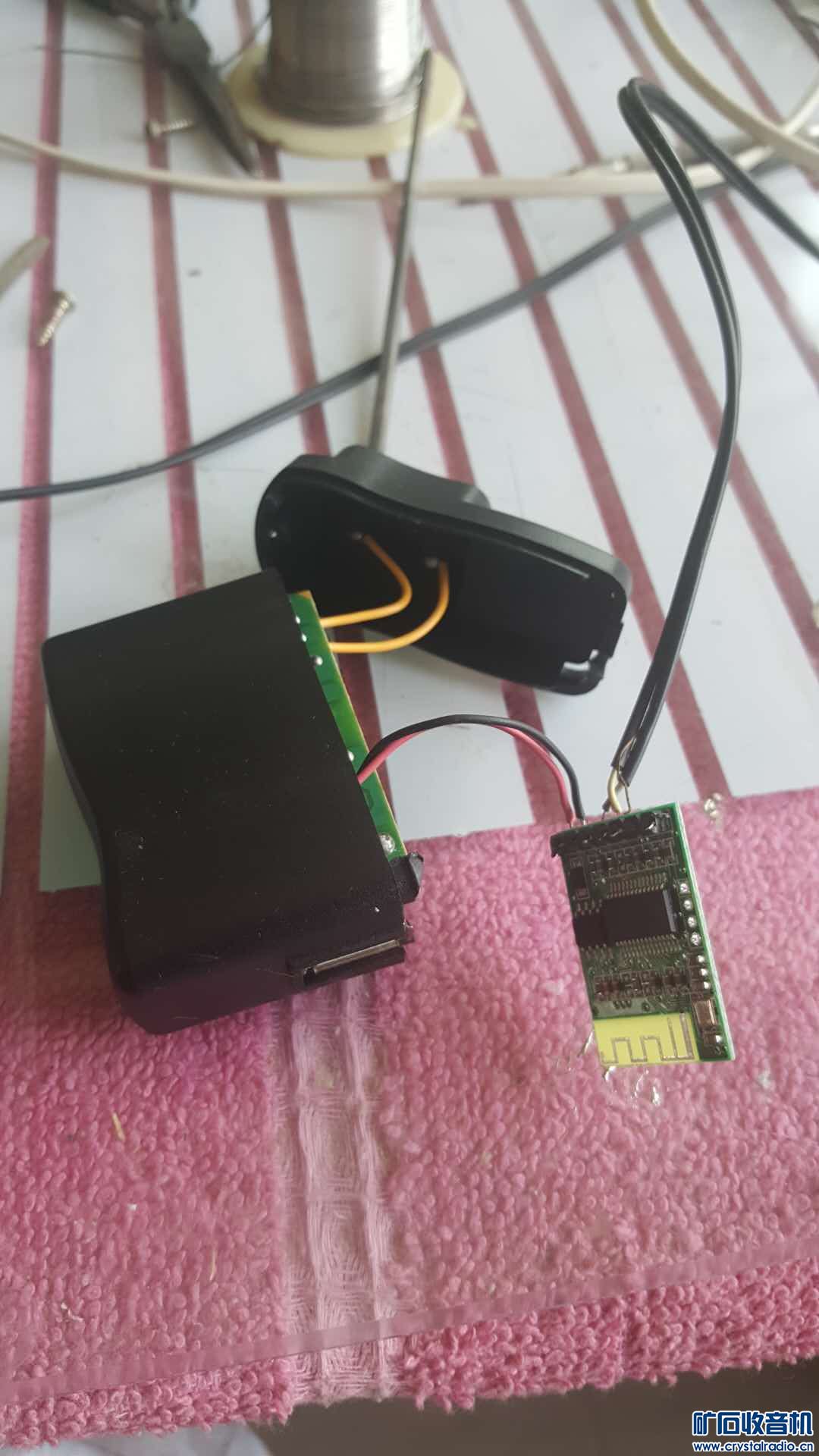

经朋友提示这东西还行,花钱不多,事办的挺大,省了唱机了,不用翻唱片了,想听谁就听谁。想听吴妈有吴妈,想听学友学友就来。。纯净蛋鸡味.安装过程都在,最后一图放音。效果不错,我的收音机多,不能一台装一个,做一个插那台那台响,见图,模块装在直流变压器里了。

我有个功放无蓝牙功能,本想装个蓝牙模块来着,但是网上不少评论说一般的蓝牙模块音质损失太多了,不如弄个好的ape播放器接功放

这个有成品卖的,外观就像一个电源头上多个3.5插口,买的时候不知哪个好,干脆在网上一下子拍两个,一个59元,另一个98元的,回来试听,没有区别,就退掉了98元那个,反正卖家送有运费险,退货分文没有损失。

没装上,插在拾音孔像插唱机一样,。不改变收音机的结构。

指示灯也省了,单声道把LR拼上就行,我这机多,各有利弊。位置不够,把那几个接线插都焊掉。

两个声道直接接一块声音会减小,用两个电容引出好像声音大。按说蓝牙板输出应该是有电容,没清楚什么原因。
