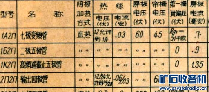

苏联“帮助”中国搞的电池式的1A2、1K2什么的系列,竟然灯丝是1.1V的。用1.5V干电池很快就老化:发射电子能力为足。我们当时是串6.3V的小电珠。等电池旧了,用一开关将其短路。试想,1.5V干电池剩1.1V寿命还有多久?
发表于 2018-6-5 21:35:51 | 显示全部楼层
jlees 发表于 2018-6-5 19:57
苏联“帮助”中国搞的电池式的1A2、1K2什么的系列,竟然灯丝是1.1V的。用1.5V干电池很快就老化:发射电子 ...
这是1957年秋刊载的北京电子管参数截图。我用业余品1A2П(0.15元)......2П2П(0.20元)装制收音机(买6П1П=6P1要公安局介绍信)。甲电用的是大圆筒空气甲电池(很贵接近2元)。那时的电池是湿电糊的很容易冒浆,用后外表锌皮局部斑驳腐蚀,锌皮可以制作助焊水,就是好的新的中华,白象,无敌电池也不超出1.5V,杂牌都1.4V左右好像0.25元一节。现在的新电池都高于1.5V,特别是碱性干电池新的1.6V。应该像你那样用,否则烧管。
 楼主| 发表于 2018-6-6 09:16:51 | 显示全部楼层
我说的1.1V是记错了。谢谢你的特性表。当时最头痛的是乙电。我是买1.5V一号电自己焊串联,绑在一起。
