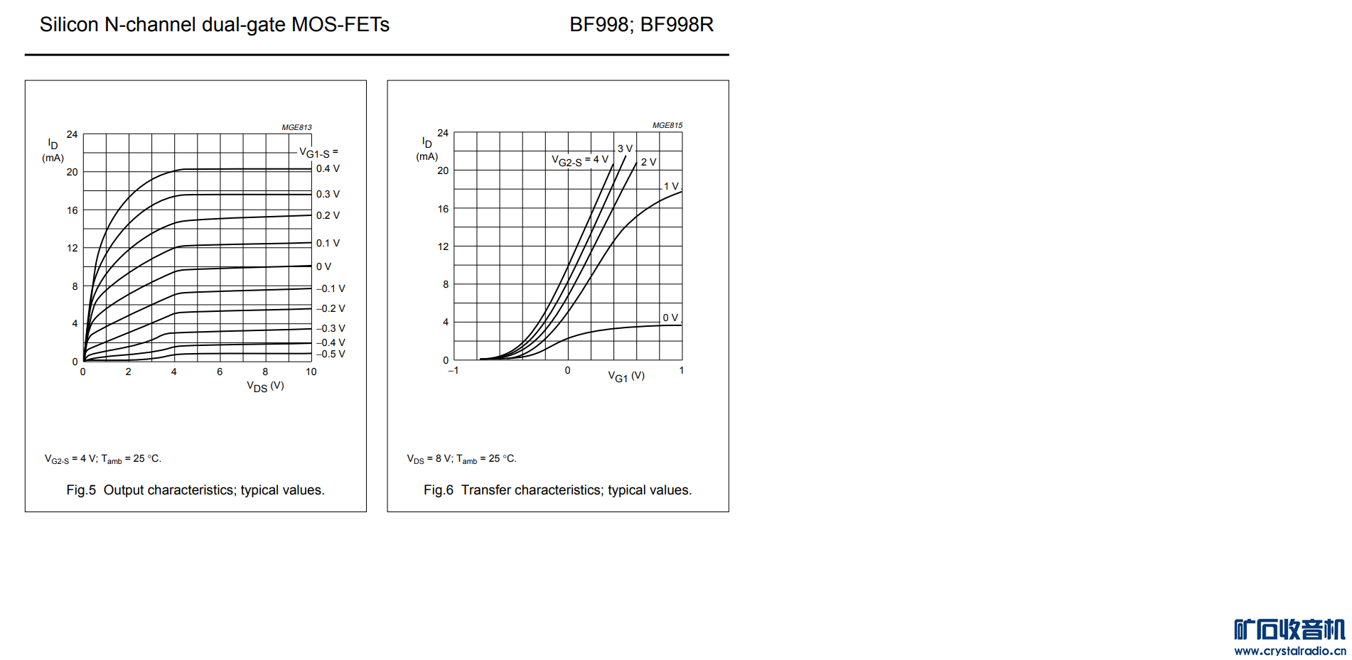

一般设定BF998的工作点是在S极串电阻, 但问题是, 这个时候影响的是G1, 还是G1, G2同时影响??

原则上G1为主,G2为辅
如G1接信号,G2接AGC
发表于 2018-6-4 14:30:40 来自手机 | 显示全部楼层
我感觉,vgs,两个都影响,都要减去vrs吧

如果S极串了300欧电阻, 这时候G1偏压是-0.3V, 但G2也是-0.3偏压吗?
没有特地这样量过,答案是一定的,G2的回路也是需要经过这个300欧电阻的呀。

但PDF没有标出G2负偏的曲线, 是不是说明G2 不适合负偏??
您把G2加上正偏压不就型了吗?
记得减去VS的电压才是吧
