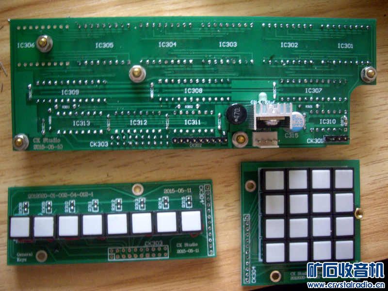

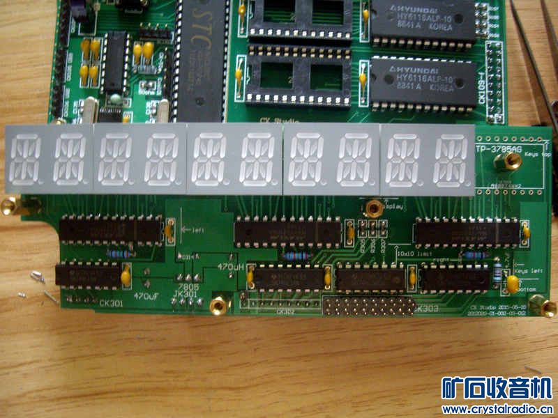

发表于 2018-6-4 08:49:20 | 显示全部楼层
自己做非常麻烦,特别是对于有大量引出线的芯片。我建议还是用protel99e之类的软件画出电路,去印板厂打板最为合适。照片是我做的单片机的单板机板子:
主系统板:
存储器扩展板:
键盘组与显示器板:
发表于 2018-6-4 08:51:36 | 显示全部楼层
longshort 发表于 2018-6-4 08:49
自己做非常麻烦,特别是对于有大量引出线的芯片。我建议还是用protel99e之类的软件画出电路,去印板厂打板 ...
显示器板:
