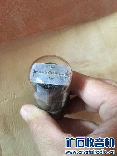

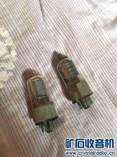

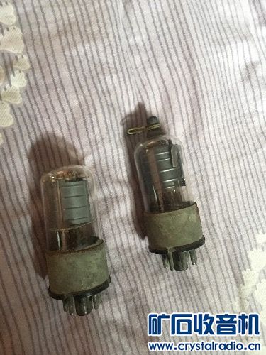

发表于 2018-6-4 07:45:51 来自手机 | 显示全部楼层 |阅读模式
请教老师,这是什么电子管,八脚的,两个管子测量灯丝好像都是2.7脚。管做是铁的好像,求指导……
发表于 2018-6-4 08:13:18 | 显示全部楼层
有管帽的是6B8P,另一只是6K3P。供参考。
发表于 2018-6-4 09:40:11 | 显示全部楼层
6B8P是双二极、五极管,可用于超外差式收音机检波、电压放大,小北京四灯收音机用它做中、低频来复放大及检波。6K3P(6SK7GT)为遥截止五极管,多用于超外差式收音机高、中频放大。

白版,我仔细观察后判断应该是6A7P和6B8P,可以让楼主数一下栅柱的对数确认一下

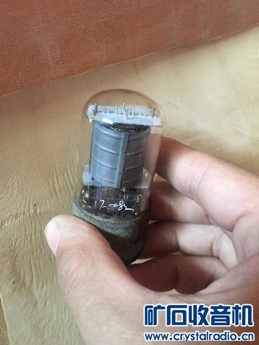

 楼主| 发表于 2018-6-4 11:43:32 来自手机 | 显示全部楼层
老师请看,不知什么管
发表于 2018-6-4 11:44:36 | 显示全部楼层
果然是6A7P或6SA7。

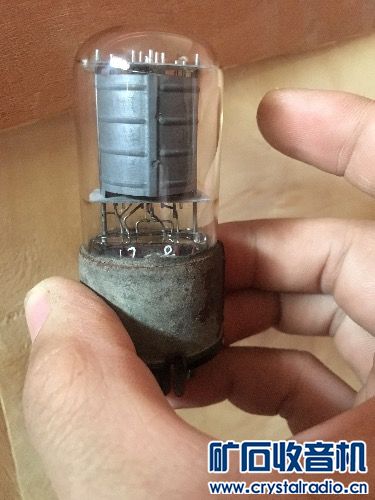

发表于 2018-6-4 12:35:59 | 显示全部楼层
应该是6A7P,还有一个方法区分:一般6K3P八个管脚都有,6A7P只有七根管脚,缺脚一。
 楼主| 发表于 2018-6-4 15:31:08 来自手机 | 显示全部楼层
谢谢老师们的回答,今天擦试管子在玻璃上隐约看到了一些,好像是6sa7gt和6b8c。
