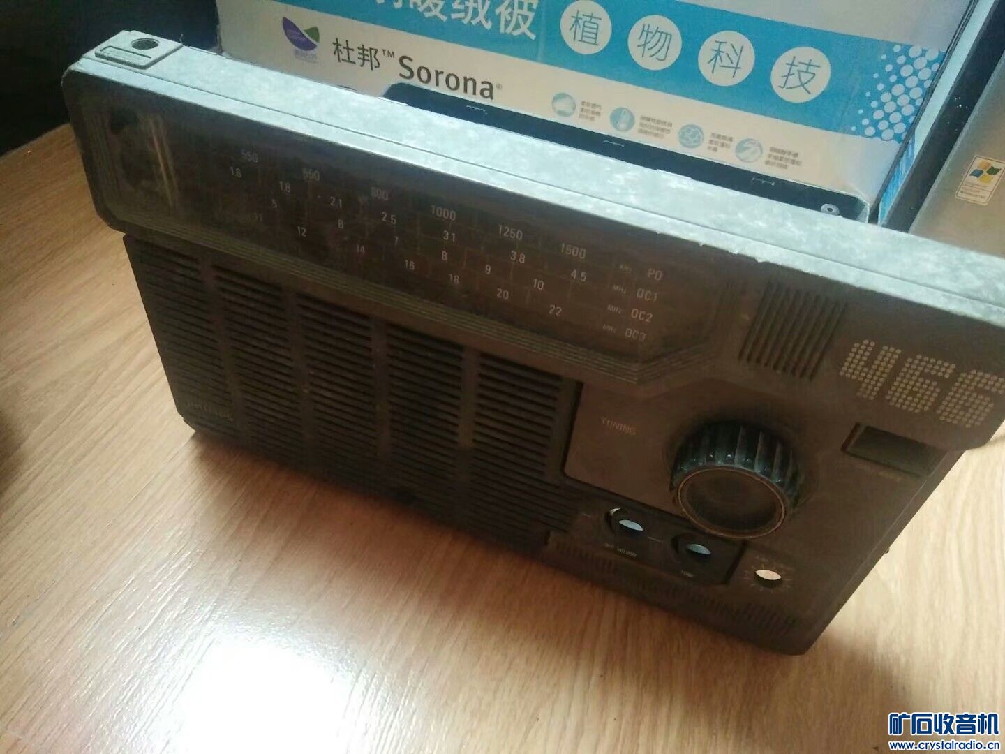

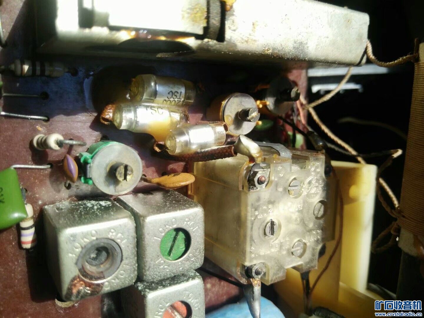

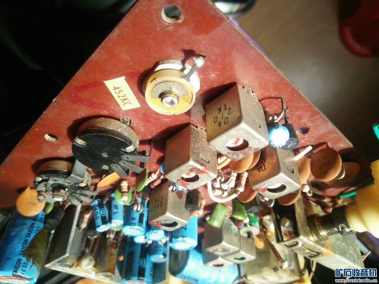

收来一台飞利浦466收音机,变压器换一个有声!
调谐线没绕上,估计前主人拆了装不回去,我也不会装啊!
论坛高手云集,请教前辈大师们这机的调台线怎么绕啊!
有一样的机拆开看看学习一下!

发表于 2018-6-3 15:51:27 来自手机 | 显示全部楼层
当年的LD机几乎是先锋牌,
发表于 2018-6-3 16:38:49 | 显示全部楼层
要先搞清楚各自转动方向,多试几次

发表于 2018-6-3 18:06:25 | 显示全部楼层
这机的拉线调谐结构与菲利普277很相似,先把拉线在面板上来回穿好,再把印版装上去,注意有机四联的卡板一定要对准拉线盘卡扣,附图供你参考
