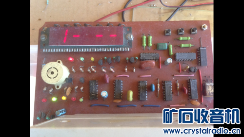

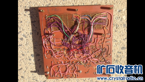

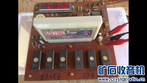

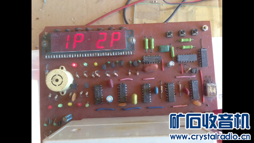

我中学物理老师,1989年制作的机器,全硬件。现在通电后还能正常工作,可以一烤三,3x2764 + 3x27256/27512, 硬烤,没有用CPU,工作时用LED显示状态,用一块时钟LED屏显示进程 ---  C --00, 1 ---, 1P --, 1P 2P等。
