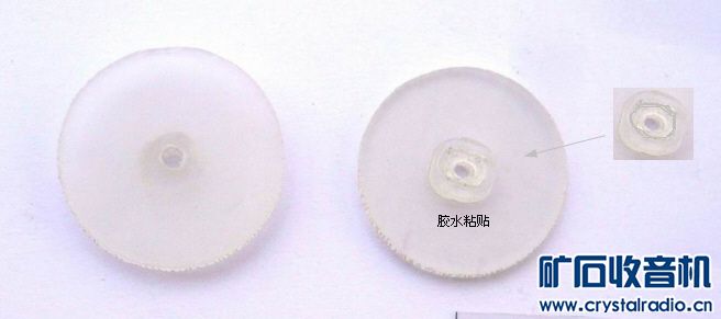

自制旋钮.JPG   利用矿泉水瓶盖或圆片做旋钮很简单实用.
发表于 2018-6-3 14:06:39 | 显示全部楼层
关键是那东西怎么和电位器或可变电容的把柄连接起来。
把塑料管一头剪成三个爪,弄平用胶粘在瓶盖里,另一头插可变的把柄。我以前这么干过,那是一台大收音机的收台旋钮找不到了。

大收音机可变电容器把柄都比较长,你这个方法也不错.

如果电位器把柄或收台拉线轴能长出机壳外来的,怎么都好办,就是那种把柄在里面的比较麻烦。
有些电位器的把柄干脆是圆的,还很光华,需要比较硬的套子。
锯一断适当长的木棍塞在酒瓶子的铝盖里,中坚打孔胶粘塑料管也不错,觉得盖子高还可剪去一些。塑料管把柄那边也可套上钢丝圈。
我小时候还用比较小的象棋做过矿机的旋钮,为了看起来和摸上去都象那么回事儿,还用钢锯条拉了些齿。
