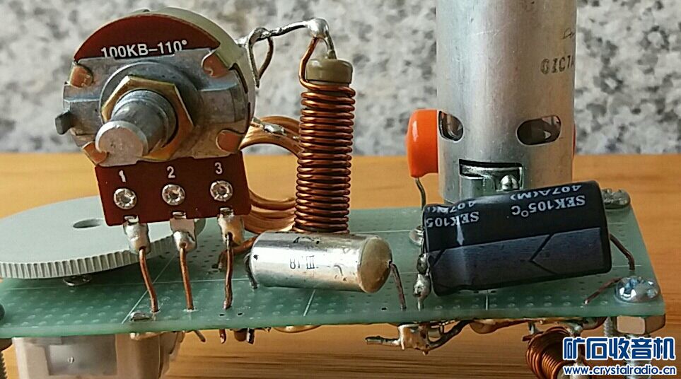

花了几天闲暇工夫做了个玩具,笨笨的,因为电源还没做好,等搭好电源准备上电。

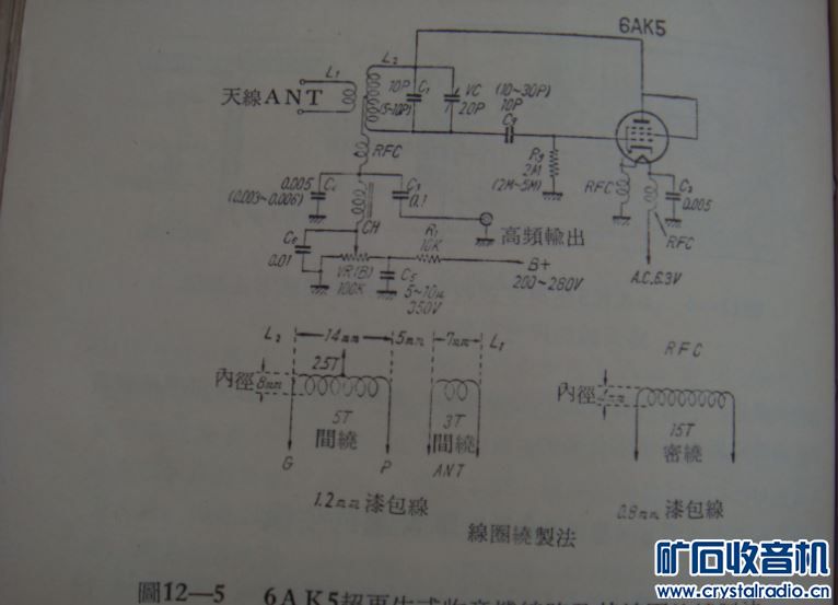

已经通电,没有烟花!哈哈,接上功放送到音箱,只听到“沙沙”流水声,沙沙声随屏压大小变化,象一条小河流趟,不知下一步调哪里?才有电台?群里朋友多指教,谢谢!电路用的是 夕阳看胆 朋友上来的。

调整了下天线,屏压80v左右,收到个模糊台,迈出了一步,有空补补知识,再做调整

我的这个是再生单管机,闹着玩的。
