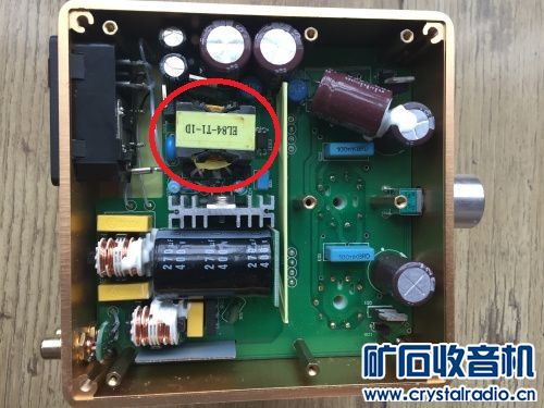

买的一小胆机,坏了,请大家帮忙。

可以换用变压器供灯丝
发表于 2018-6-3 22:08:04 | 显示全部楼层
海河 发表于 2018-6-3 20:31
灯丝不亮,但管子有温度?
不要排除一个解释就是,管子漏气了。
电子管全部漏气啦?这么巧?
发表于 2018-6-3 22:24:13 | 显示全部楼层
3只电子管全坏,也有可能,那就是开关电源灯丝电压升高将管子灯丝烧断,你的机子百分之百为开关电源坏掉了。

开关电源供电的,热底盘要小心触电危险
发表于 2018-6-4 10:22:47 | 显示全部楼层
此处的变压器外框,似乎有短路烧熔过的痕迹。
客家人 发表于 2018-6-3 10:24
灯丝不亮电子管应该不会有温度。你仔细看一下,灯丝的亮度很微弱的。
不知道老兄有没有电路基础,因为看 ...
开关电源不一定是热底盘吧,不然那么多用开关电源的电器不是都很危险?

谢谢大家,已决定返厂维修。买了这台机子一直在用,总体感觉挺好,比较适合当电脑音响,坏了实在舍不得扔掉,想自己维修,但自己能力有限,对开关电源不了解,查资料、学习太耗时间,感觉还是返厂维修好。
发表于 2018-6-5 09:15:31 | 显示全部楼层
可能是开关电源坏了,
发表于 2018-6-6 14:01:37 | 显示全部楼层
这机器开关电源 还有很多贴片元件  不好修理  返厂费用也不低

问过了,不超过100元。
发表于 2018-6-7 21:53:18 | 显示全部楼层
你作了正确选择,返厂维修,对不会修理是最佳选择。
