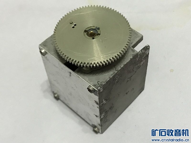

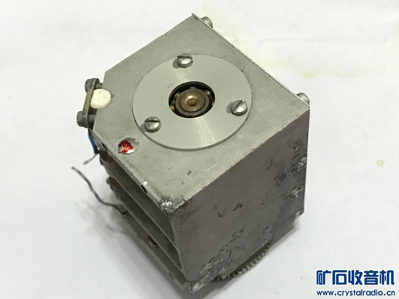

如题,铸铝外壳,全屏蔽结构,双滚珠轴承,定片采用陶瓷杆固定可拆卸,总体长度6CM,拿在手里爱不释手,电容范围5-33P,做个胆FM高频头合适,不多说上图
来的时候比较脏

发表于 2018-6-3 00:38:26 | 显示全部楼层
        定片固定在瓷棍上,结构独特,确实精致。

发表于 2018-6-3 19:47:35 | 显示全部楼层
高档货,君机或仪器用,齿轮是齿差结构的,怎么没有弹簧?
 楼主| 发表于 2018-6-4 08:10:13 | 显示全部楼层
涧边草 发表于 2018-6-3 18:28
做胆FM,清洁后上机Q值很高,效果杠杠的。请问楼主用什么方法清洗的?如涉及专利或商业机密就算了。
这是公开的秘密,用洁厕灵加点水洗涮刷,洗完吹干,喷点WD40防锈
 楼主| 发表于 2018-6-4 08:11:04 | 显示全部楼层
弹簧在两齿轮内部

发表于 2018-6-4 16:37:55 | 显示全部楼层
洁厕灵含有盐酸,用来清洗铝和铜件非常好用氧化物很容易被清洗,但铝和铜本身不会被稀盐酸腐蚀,电路板做转印前的清洁也可以用这个
但是千万别洗铁件
