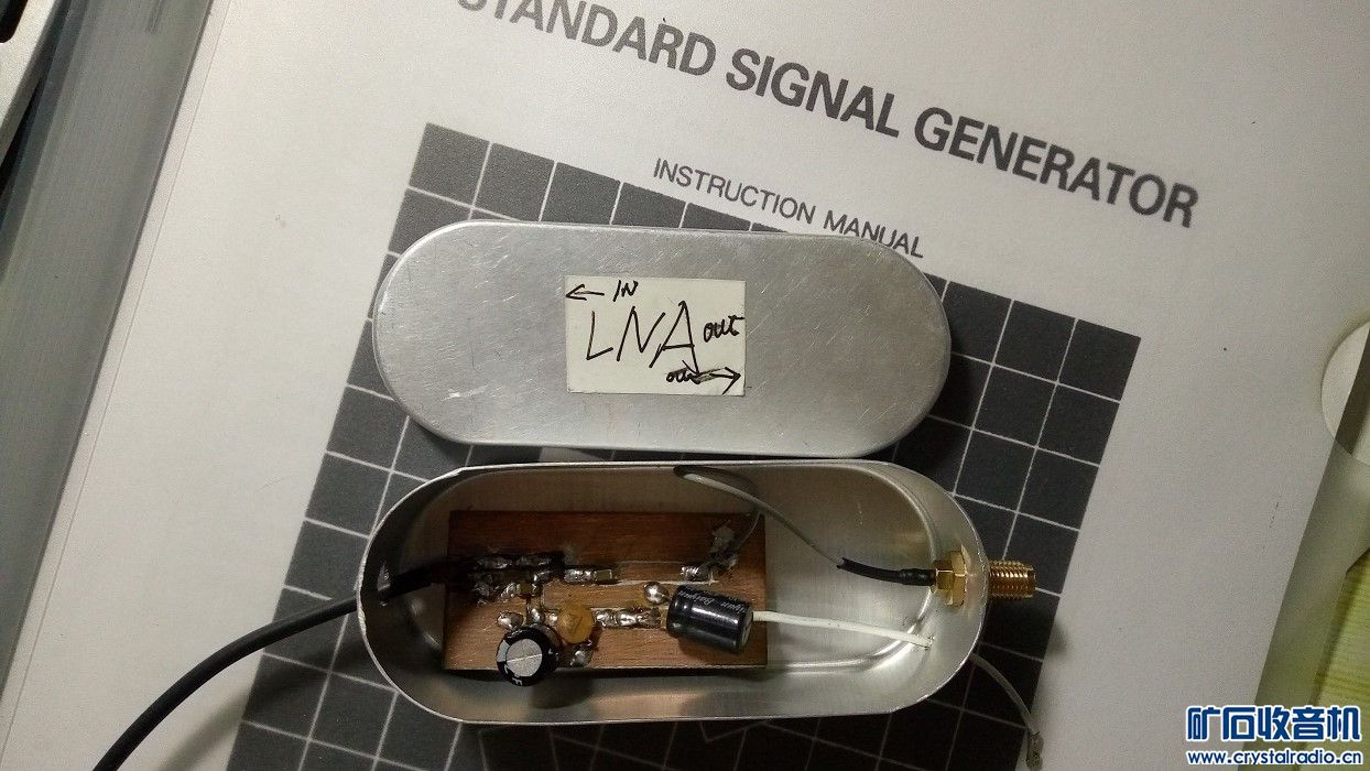

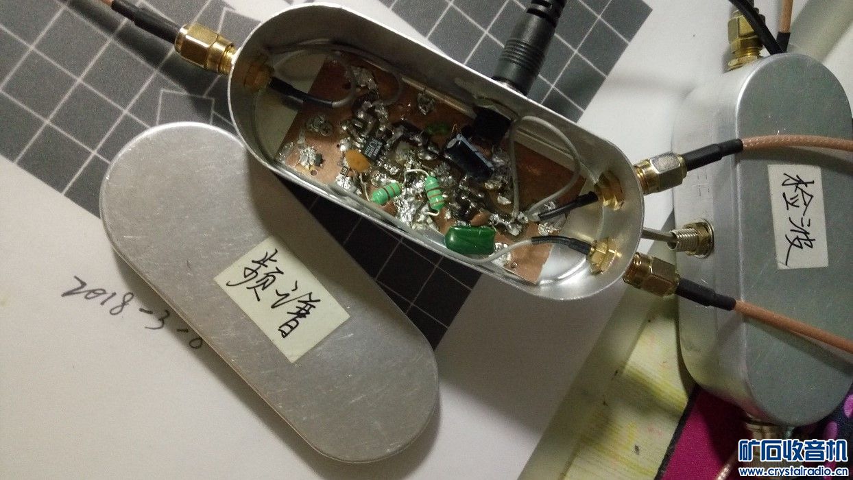

 楼主| 发表于 2018-6-2 18:45:41 | 显示全部楼层
longshort 发表于 2018-6-2 18:04
是主板上的三个安装孔吗?能不能拍个PCB的图上来看看。另外,希望能提供下所装LNA的带宽、增益等数据。
不是的;电路我自己画的。高频PCB还没搞懂。
下面是我自进入咱论坛来经过学习各位老师的经验、积累知识,和给我的热心指导,做的几个小电路模块。献丑了。
LNA 是用CIC贴片,upc1688g。据说是20db增益,50欧姆放大模块。
买了几个铝盒进行屏蔽,自从用AD8307可以测量50uv的逻辑检波器进行高频信号的测试,发现,干扰影响太大了。
下面是我这些时间做的几个电路。也不知道怎么完善了,敬请指导,谢谢!

发表于 2018-6-2 19:19:34 | 显示全部楼层
下面是我自进入咱论坛来经过学习各位老师的经验、积累知识 ...
指导谈不上,谈谈一些经验吧。
PCB在制作的时候,先沿周边画上接地环路,不要开口,宽度越宽越好。
PCB中间部位以电源线做分隔,隔离输入与输出。
线路的转角处要圆润,尽量减少直角的出现。
输入/输出端的接线,最好使用PCB焊接的高频接插件例如SMA,最大程度减少接线在PCB上的长度...

 楼主| 发表于 2018-6-2 19:59:31 | 显示全部楼层
longshort 发表于 2018-6-2 19:19
指导谈不上,谈谈一些经验吧。
PCB ...
谢谢,非常感谢。我就是一直不太明白。一直就是跟着感觉画。
我很想做下面这个电路:
我想把UPC1688 -->  NE602---->  L-C-L-C--->2SC9018(j8贴片)共射级放大,c极输出----接入---> AD8307检波器,做成一块板子。
因为没有经验,一直没敢做到一块板子上,请问老师,能给我些指导吗?
如果我做到一块板子上,是用单层板还是双层板好,反正我准备放到上面那样的铝盒里面。
如果用单层板,是否用螺丝将敷铜面用螺丝与铝盒的底面连接就行呀?
如果外面是铝盒,里面的电路板不需要双面的就行吧?
发表于 2018-6-2 20:45:15 | 显示全部楼层
屏蔽手段好坏,几乎可以决定高频和小信号电路的成败!
干扰到处都有、而且可以从不同的途径以不同的方式传播和渗透,器件的自身噪声与外界的干扰合在一起,限制了人们试图对弱小信号的处理。
像楼主用的屏蔽盒,只能处理一般的电路,屏蔽盒的几何形状和大小、材料特性、材料的厚度等都会制约屏蔽效果;再就是PCB板的设计、信号的连接或传递、电源线和其他引线的去耦合和隔离等,都不能忽视。
楼主可以研究一些成品射频设备,比方说高频信号发生器,其中有很多可以借鉴的地方。
