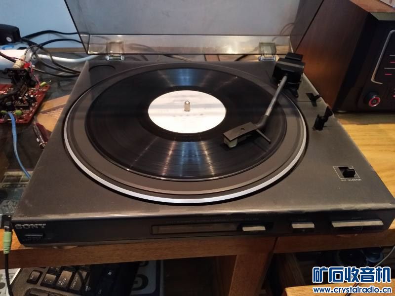

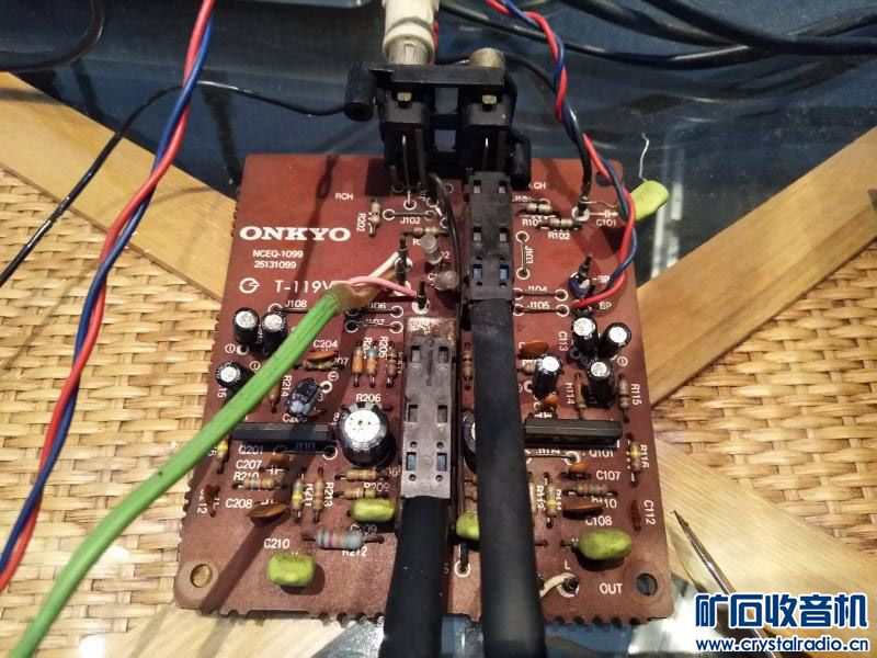

去年在本论坛里淘了台SONY PS-LX63电唱机,收到货后迫不及待接上功放放唱片试听,可是音量都开完了音乐声音小的可怜,在网上查资料得知还需要唱放,前几日在网上又淘到一块安桥功放拆机唱放板,下午到货研究了番知道如何接线了,这块板子需要正负双电压供电,刚好手头上有一个双12V的变压器,焊上整流桥,测得电容滤波后的输出电压正负15V,刚好符合要求,电路焊好连接起来将音频输入车机功放,放上唱片开机试听,还是没声音,检查唱放板各开关及输入插头都没问题,捣鼓了半天才发现太着急试听连唱针盖子都没取。取下盖子唱针落在唱片上,久违的音乐终于响起来了,虽然唱片有划痕背景音有杂点,但听到怀旧的唱片音乐还是激动万分。

首先恭喜听到黑胶的声音是一种享受!玩LP是音响发烧的最高境界啦。请问楼主:这台唱机的唱头是MM的吧?能与安桥唱放板驳接估计是的。不过,看的有点简陋。从音响发烧既是技术,又是艺术的角度,提点小建议:离交流插棑那么近,易感应交流声等干扰,唱放板应加屏蔽,并且唱机专用地线接与唱放板地,所有连线用发烧级屏蔽线,再则,唱放的供电用精密稳压,那效果可大大提升。

感谢大咖的指教,的确要发烧要追求完美就得注意细节,我准备给唱放加个铝合金外壳,电源也得好好滤波。顺带求教MM和MC唱头的区别?
发表于 2018-6-2 11:25:52 | 显示全部楼层
不必客气。就是动磁和动圈唱头,至于区别您可先网上补补。不过用铝屏蔽,只能电场等屏蔽,还是用白铁皮屏蔽好,既能电场屏蔽,还可电磁屏蔽,在音响上是最好的。
