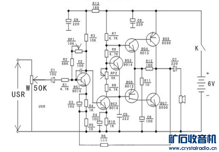

哪位大师能给小弟一个小功率的OTL功放电路,怎么配对功放管,误差多大就可以,怎么调偏流,谢谢老师们,小弟最近对OTL电路感兴趣,可以和任何收音机前级组合,谢谢老师指点一下

 楼主| 发表于 2018-6-2 13:19:47 | 显示全部楼层
请问老师们,这个是冰岛老师给的图纸,哪位能告诉我那对管怎么配对啊,什么标准就行,谢谢了
发表于 2018-6-2 13:23:37 | 显示全部楼层
末级是射极跟随器,对配对要求不严,差不多就行了,能达到10%以内就不错了,要求太高配对的工作量太大。

冰岛老师的图Q3比Q4贝它大百分之三十都没问题,负反馈会搞定的
发表于 2018-6-3 07:17:27 | 显示全部楼层
我试了一下这个复合管的电路,做了三块板。按上面的参数很难把中点调到VCC的一半,在6V的电压下不失真输出功率也不大。
