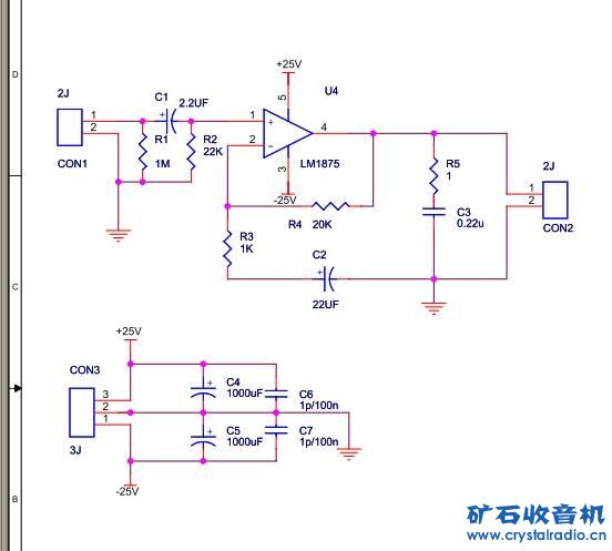

下面是电路原理图,请大家多提意见
电源原理图
前级电路原理图
音调控制电路原理图
LM1875后级电路原理图
TDA1521后级电路原理图
电平显示电路原理图(洞洞板焊接)

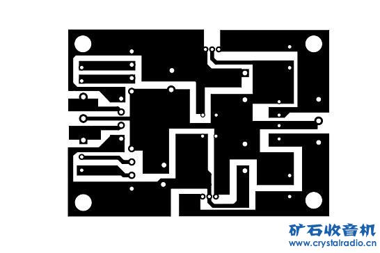

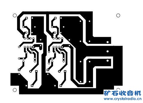

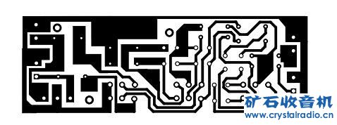

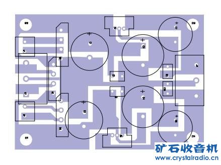

 楼主| 发表于 2011-2-16 21:23:59 | 显示全部楼层

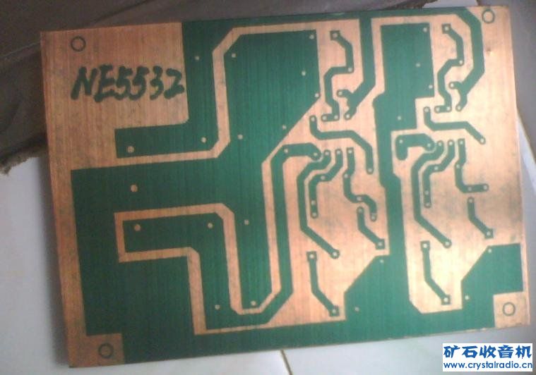

这里是设计好的PCB电路,请大家拍砖
带私服的电源PCB,给1875和前级供电
普通电源滤波电路,给TDA1521和显示电路,散热风扇,卡拉OK电路供电
电源安装示意PCB,支持单桥和双桥
5532前级PCB
音调电路PCB
音调电路PCB感光打印版
LM1875安装示意图,带原件位置
TDA1521后级PCB图
[ 本帖最后由 爱你久久1984 于 2011-2-17 23:13 编辑 ]

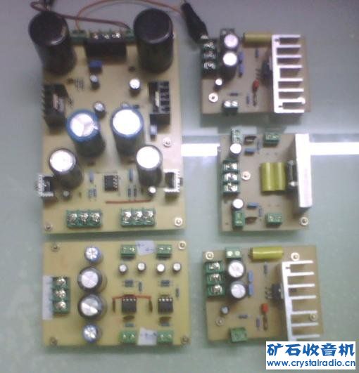

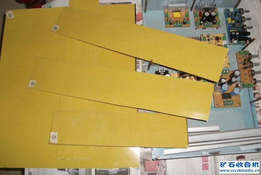

 楼主| 发表于 2011-2-16 21:30:52 | 显示全部楼层

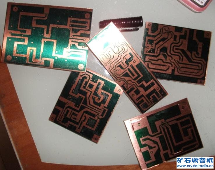

下面是制作过中拍摄的照片
打印出来的PCB图
打印出来的PCB图
打印出来的PCB图

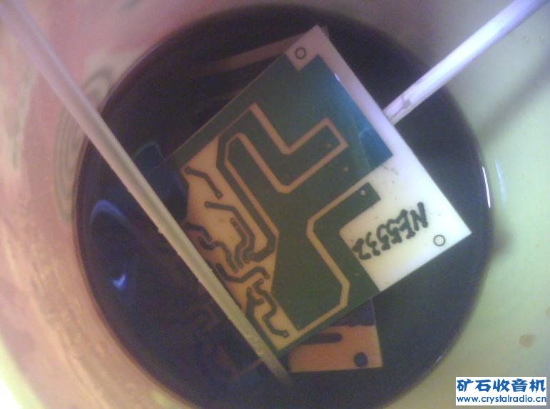

正在显影中的PCB
正在显影中的PCB
正在显影中的PCB
显影好的PCB
显影好的PCB
显影好的PCB
正在腐蚀的PCB
正在腐蚀的PCB
正在腐蚀的PCB
腐蚀好的PCB
腐蚀好的PCB
腐蚀好的PCB
显影好的PCB系列
显影好的PCB系列
显影好的PCB系列

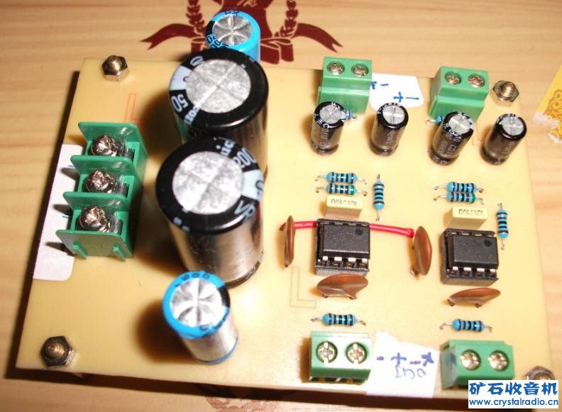

前级电路板
前级电路板
前级电路板
焊接好的PCB系列1
焊接好的PCB系列1
焊接好的PCB系列1
焊接好的PCB系列2
焊接好的PCB系列2
焊接好的PCB系列2

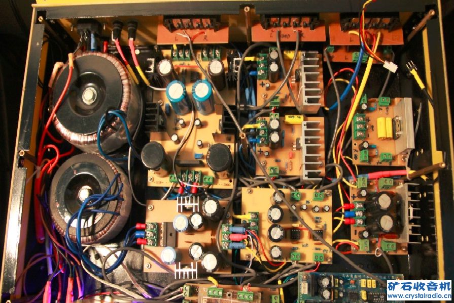

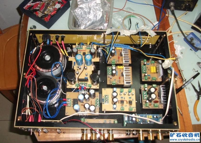

装机1
装机1
装机1
装机2
装机2
装机2
装机3
装机3
装机3
装机件
装机件
装机件
机箱用料
机箱用料
机箱用料

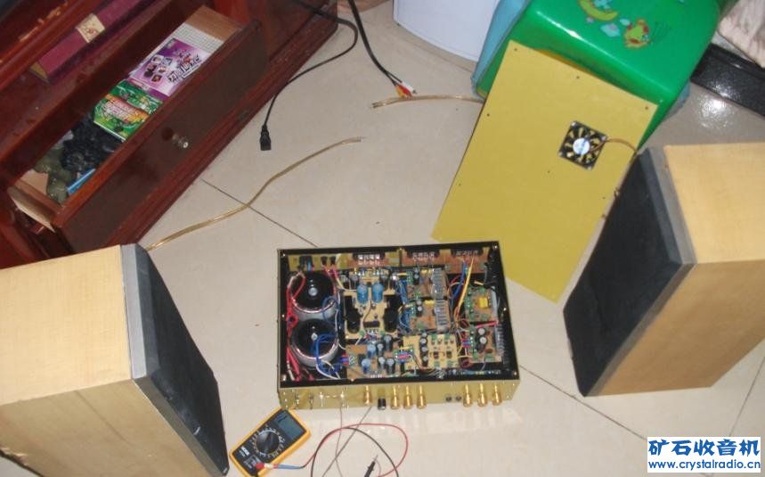

试机
试机
试机

调试中出现的问题及解决
1.初装发现卡拉OK板无效果,静拆下来验证发现卡拉OK板正常,进过检查前级无放大效果,经检测有直流输出,查找资料请教飞龙后得知应该在5532的音频输入端与地之间接一个电阻,接上后还是有问题,只是直流电压下降,换IC后问题解决,两个5532就这样牺牲了,在调试过程中犯了一个低级错误,将电源接反了,一个电容冒烟了;
2.经过1后卡拉OK板出声,但是声音很小,讲前级调整为10倍,OK板的增益调整为50左右,一切OK;
3.在调试中不小心一边声道(1875)有短路,之后那个声道声音很小,几经周折才发现IC正常,可能是那个板的焊接有问题,重新焊接后一切OK;
经验教训
1.做板时的固定空尽可能做到对称和规范;
2.机箱的加工是个功夫活,如果没有比较好的工具就应该遵循“慢工出细活”的原则慢慢来,不要记,我在裁板时用电钻的切片去搞,速度是很快,但是质量无法保证,最后还是用钢锯条慢慢搞定;
3.散热片最好设计大一些,机箱要预留空间,我的没办法最后加了风扇,但是冬天可以不用,小音量也可以不用;
4.装机之前西安调试好整个系统,而不是保证单个模块能工作就急着装机.
试听
1.搞定后当然是试听了,先是听赵鹏的音乐,低音感十足,音量开到超过一半多点整个屋子的底板都有振动的感觉,声音细腻而不嘈杂;
2.接上电视的机顶盒,相比原来的国产功放声音又提升了一个档次,换台时也不会有噪音;
3.试听DJ和舞曲,让人沉醉;
4.调节音量,将耳朵靠近音箱,基本上听不到噪音;
5.唱卡拉OK:可以不用卡拉OK混响系统直接接VCD来唱了,但是混响效果不好,还是接上卡拉OK板好,灵敏度极佳,离话筒20CM唱歌都没有问题。

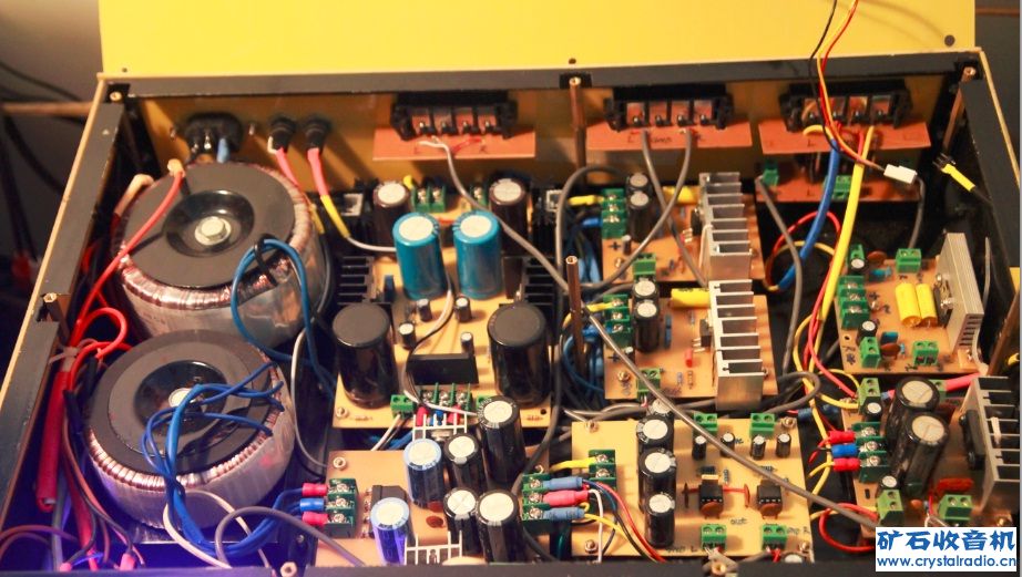

 楼主| 发表于 2011-2-17 23:42:22 | 显示全部楼层

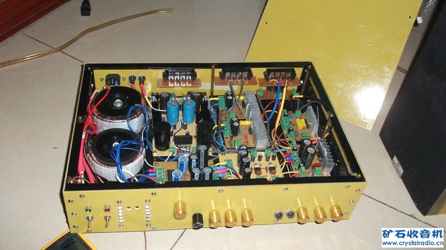

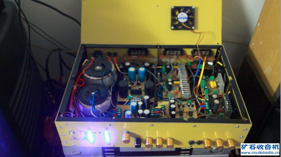

快12点了,再上传几张制作好的成品的一些照片,是朋友用上万元的单反拍的,但是传不了,只有传截屏了
刚调试好的整机
放在电视柜上的整机
LM1875特写,备用品
备用的一对LM1875,从同一店里买的
电平显示LED发出的美丽的蓝光
清晰的内部结构图1
清晰的内部结构图2
放在电视旁,是不是很有感觉啊?
