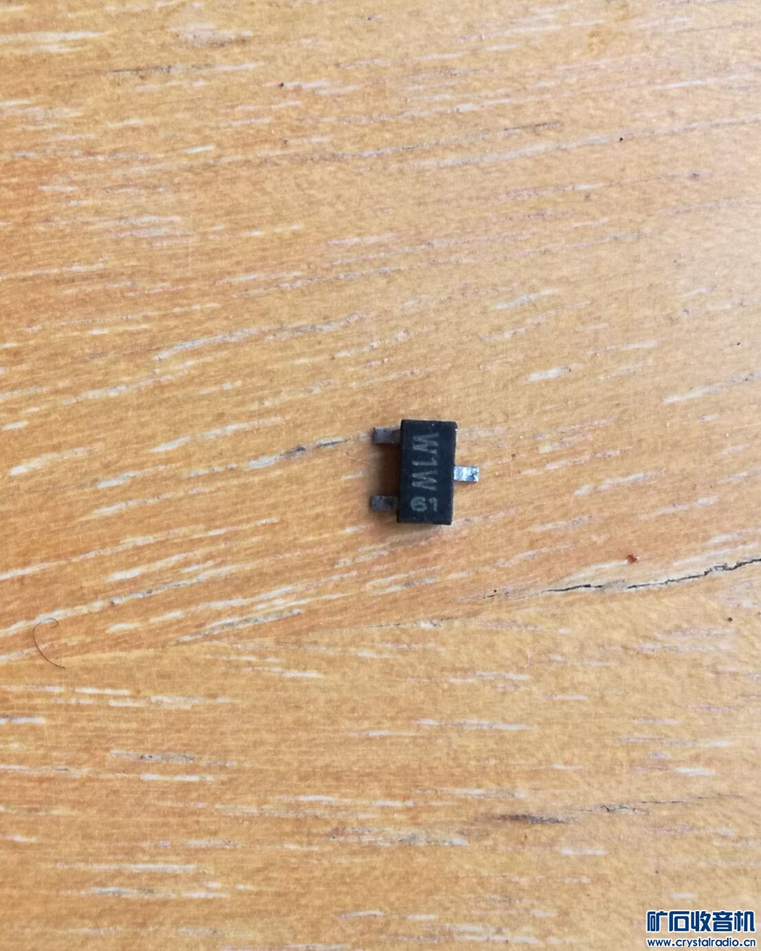

在网上买pnp三极管bft92,收到的是代码为W1W的,检测为npn的三极管。后查bft92的代码应该是W1P。在网上搜不到他的技术资料,有那位朋友知道W1W代码的资料。

W1W.就是bft92贴片封装的标记,是射频三极管,5G频率。

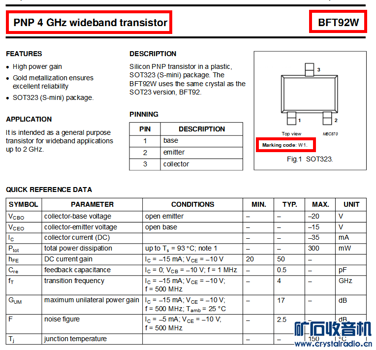

发表于 2018-6-1 17:05:58 | 显示全部楼层
都是BFT92。似乎是产地的区别,W1P是香港生产的,W1W是内地生产的。
BFT92.pdf (172.29 KB, 下载次数: 66)

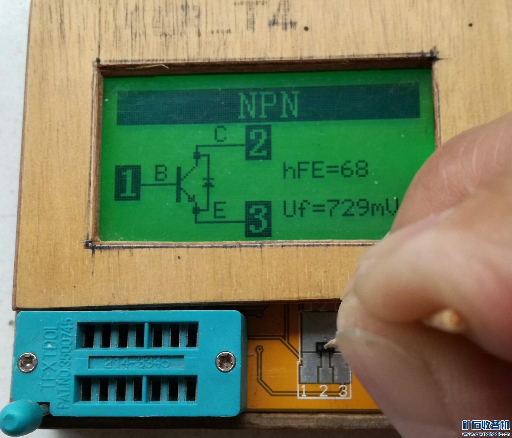

实际测量是npn级性的,而bft92应该是pnp级性的三极管。
 楼主| 发表于 2018-6-1 18:27:58 | 显示全部楼层
测试图,,,,,,,,

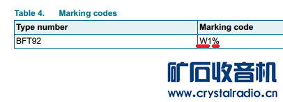

发表于 2018-6-1 19:00:13 | 显示全部楼层
3楼我上传的BFT92的PDF文档中也有如此注释:
发表于 2018-6-1 19:20:44 | 显示全部楼层
我找到的是这样的

用万用表测极性,那个测试仪不一定准
 楼主| 发表于 2018-6-2 11:44:51 | 显示全部楼层
用指针表测三极的关系,应该是pnp极性三极管,上电路用没有问题。
