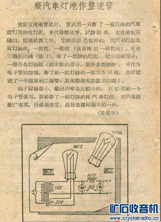

灯泡当整流管用

涨见识了,不过现在二极管便宜好找没必要这样做了

1883年,爱迪生在一次探索改进电灯的实验中,把一根金属丝密封于靠近发热丝的灯泡内。使他惊讶的是电从发热灯丝越过灯丝和金属丝之间的空隙而流到金属丝。爱迪生把这一现象记录在笔记本上,并于1884年取得了该发现的专利权,然后在技术文献中发表了,被称为爱迪生效应。而1904年,英国电机工程师弗莱明在此基础上发明了整流二极管。

原理上说的通,实际应用,无多大意义。
