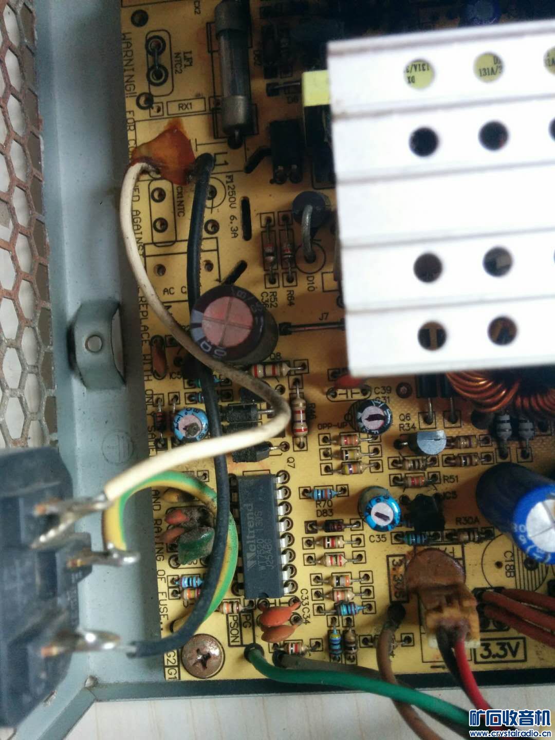

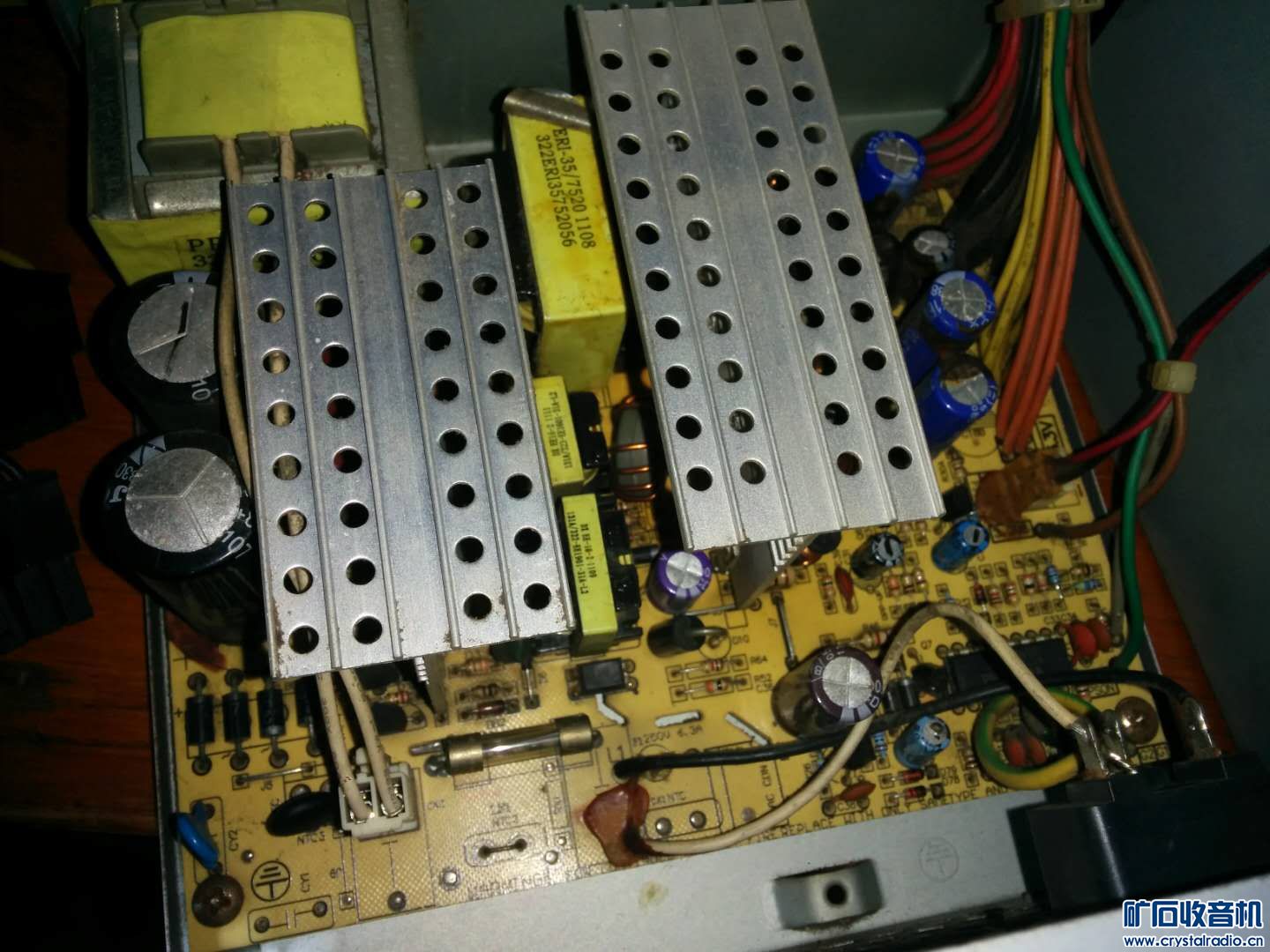

各位老师/老哥,本人手上有个闲置的小厂ATX电源,标称功率是250w(估计到不了),想废物利用改成纯12v输出的直流电源,额定功率允许内电流越大越好。但是手头没有其他多余的电子元件,有什么办法可以只拆除元件达成目的么?
控制芯片是wt7520,两个大电容是200v 330uf的

电流一大就保护断电
发表于 2018-6-1 13:40:25 | 显示全部楼层
这种电源一般5伏取样,改成12伏取样就能稳定工作,要想满功率开关变压器还得改绕。
发表于 2018-6-1 13:50:54 | 显示全部楼层
12伏要想满载(250W),变压器不改线径可能不行。
发表于 2018-6-1 13:51:48 | 显示全部楼层
把一根绿色的线和任一黑色线连通起来就有电压输出了,直接用12V即可,其他还有5V、3.3V,还有负电压可用

需要重绕高频变压器,很麻烦,没有改动必要了。
 楼主| 发表于 2018-6-1 17:11:51 来自手机 | 显示全部楼层
看了楼上几位老师的回复,重新绕线太麻烦了,还是不折腾了
