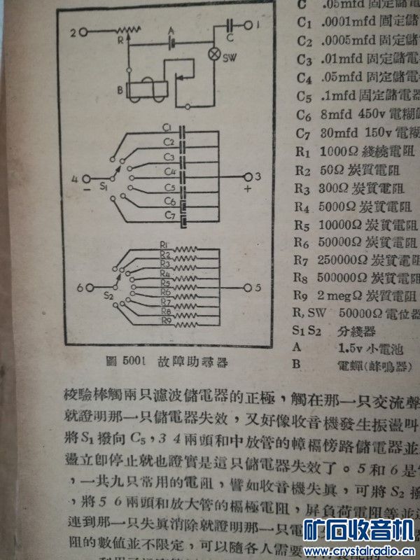

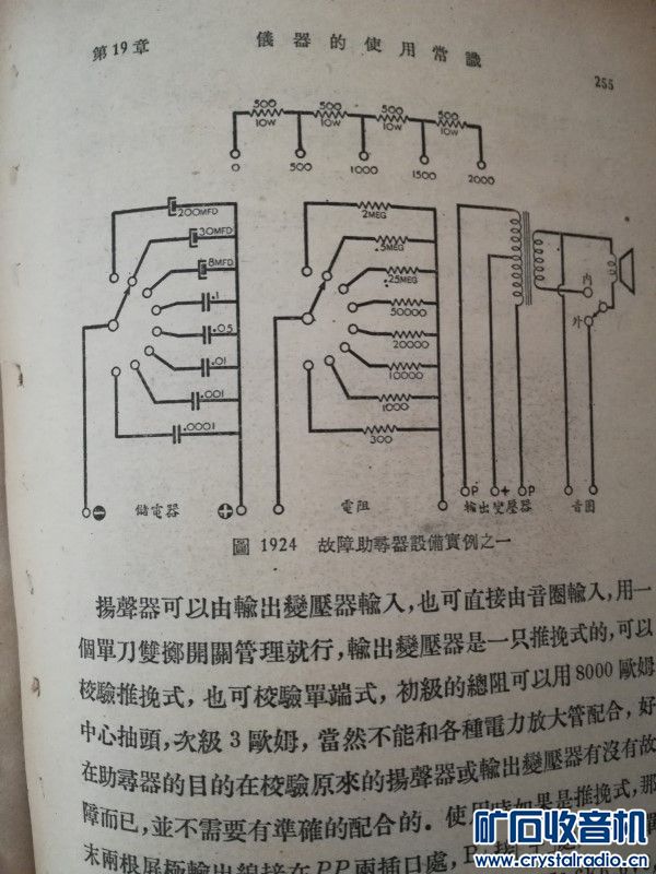

老的修电子管收音机的书里,常有一种叫故障助寻器的东西,它其实就是把一些常用元件装到一个盒子里,通过切换后可以临时接到收音机里,帮助判断一些元件的好坏。我对各种古老工具比较感兴趣,最近做了一个,发给大家看看。
 楼主| 发表于 2018-5-31 17:17:25 | 显示全部楼层
因为是电子管收音机用的,所以所用电阻都比较大,电容器除了最后两个比较大容量的以外,其它的都是高电压的。
