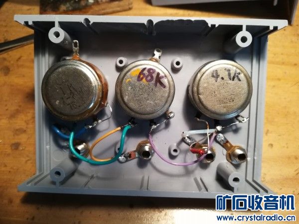

玩分立元件收音机,免不了要调整三极管的工作点,特别是老锗管,以往我都是临时找出合适的电位器,把它接到电路上调整,麻烦不说,还常常花很多时间去找电位器。所以这次我干脆找个盒子把电位器组合在一起。

三个电位器是串联在一起的,小电位器可以当大电位器的微调用。
 楼主| 发表于 2018-5-31 16:55:10 | 显示全部楼层
做完后才发现,其实只用两个香蕉插座就可以,不用每个电位器都分配有自己的香蕉插座,但也懒得改了。

 楼主| 发表于 2018-5-31 19:18:24 | 显示全部楼层
有胆有识 发表于 2018-5-31 18:14
最好再装一个表头,电流表,船型开关分两档,0-1,0-10,mA,再接出两个电流表线,就更好了
测量电流啊,我就直接用万用表了,一直都是这么操作的。
发表于 2018-5-31 19:25:16 | 显示全部楼层
画蛇添足,电位器焊好线,用时拿出来就是,还省地方。
 楼主| 发表于 2018-5-31 19:34:13 | 显示全部楼层
哈哈,我原来就是这么干的,但我最后决定,还是做个盒子好,我不想再为这事翻箱倒柜了,东西太多。

 楼主| 发表于 2018-5-31 19:40:53 | 显示全部楼层
本来,按书里的说法,最大的那个电位器,有500K就可以了,但我手里500k左右电位器都是指数式的,只好用一兆的电位器,好在前面两个电位器可以当微调使用,调整并不困难。

发表于 2018-5-31 22:12:53 | 显示全部楼层
一点也不画蛇添足,我也是计划这么搞的一直没动手。几个不同阻值的电位器容易搞丢难的找
