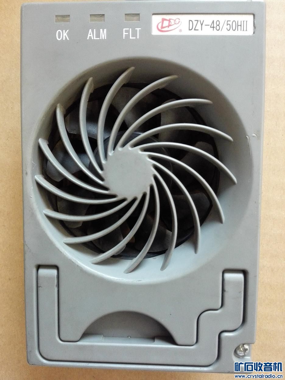

考虑到有时会需要大功率的,干脆买了通讯电源来改,所以淘了个动力源48/50HII
面板

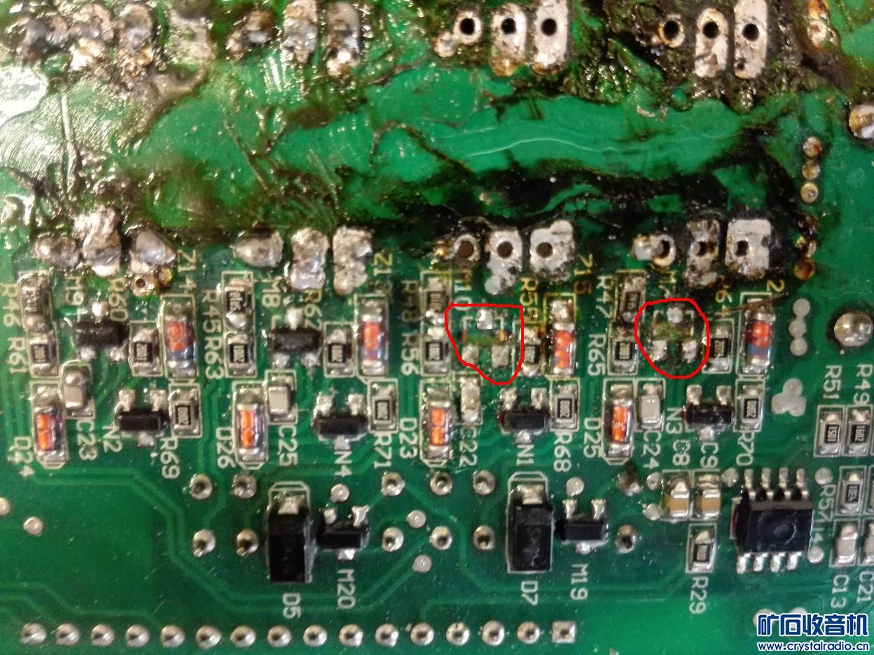

收到时开机亮黄灯,无电压输出。拆开看8个MOS管炸了一半,焊下来测试全部坏了。刚开始没考虑到其他地方损坏,只更换了8个MOS管。
更换后开机绿灯亮几秒后又变黄灯,电压开始53.6V,之后就没有输出了。

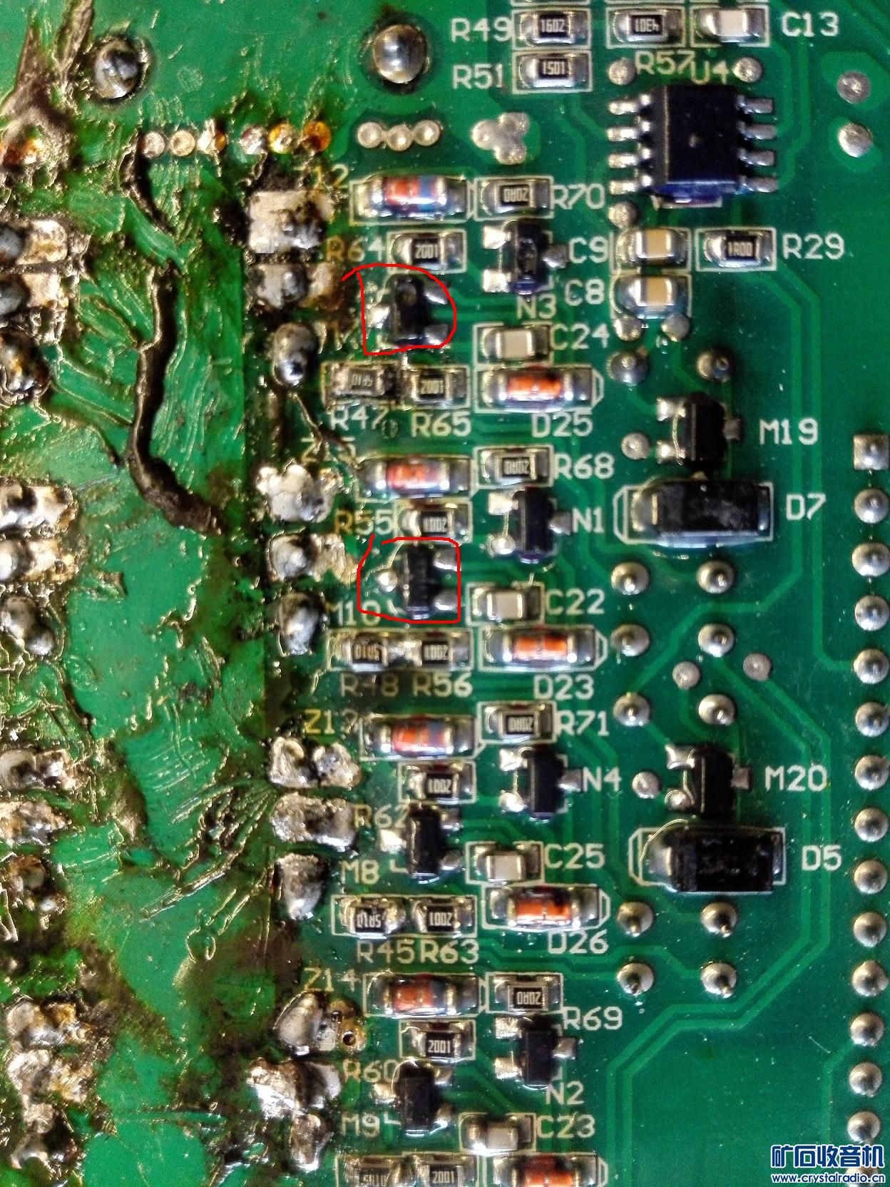

MOS管发热厉害,拆下测试其中一个MOS管击穿报废,原因应该是前面的电路有问题,在路测量加上焊开路测量,确定是前面一个三极管内部短路引起,另一个三极管被我焊坏了。
三极管位置
三极管位置
如图:M7,M10两个,因为管子上看不到型号。不知道改用什么替换。
缺少的三极管
缺少的三极管

电路板及原件上涂有绝缘层,焊点都需要用小刀刮下才能测量。黑色部分也是绝缘层被电烙铁加热留下的
 楼主| 发表于 2018-5-31 14:27:02 | 显示全部楼层
应该与M8\M9相同,是PNP三极管,只是不知道型号,N1\N2\N3\N4为NPN三极管。

发表于 2018-6-2 23:40:59 | 显示全部楼层
用8550贴片三极管替换试试
 楼主| 发表于 2018-6-4 12:44:31 | 显示全部楼层
ymyangyong 发表于 2018-6-2 23:40
用8550贴片三极管替换试试
谢谢回复,把M8 M9上的胶仔细清理勉强能看出来,像是351AX,网购了个类似的,已经更换上。终于正常开机了。
改可调非常容易,替换100欧电阻为47K可调电阻就行,其他地方不用动。
