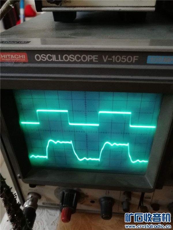

业余条件制作15k:600前级牛,还请大家批评指正
发表于 2018-5-31 10:56:57 | 显示全部楼层 |阅读模式

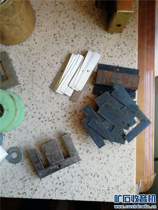

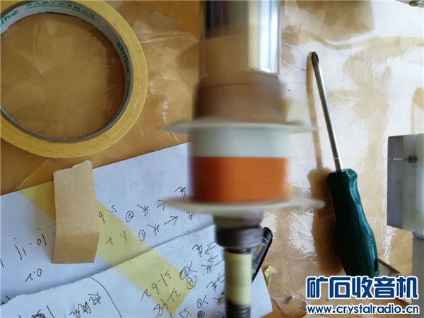

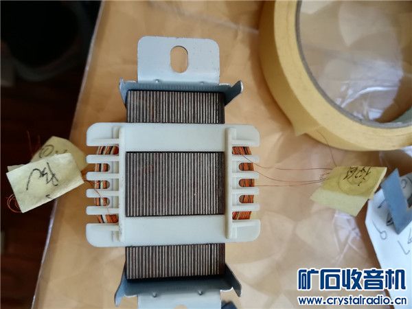

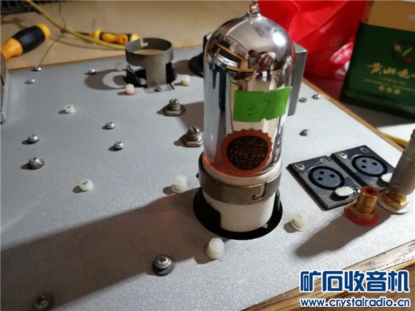

前言:前段时间受好友邀请,让我帮其做前级输出牛,用于西电197a,因为原来也做过前级牛,深知前级牛的难度。但是好友这么信任,还是承诺给他一定帮其做好。但是事与愿违,做出来的前级牛波形非常差,用的6n1做的测试电路,方波相当难看。因为朋友提供的铁心,自己手里还没有与其型号相同的异性铁心,所以以失败告终。但是想着朋友这么信任,并且也不着急,所以下决心在业余情况下帮他完成心愿,也完成自己的一个心愿。郑重声明:本人是个忠实的发烧友,并不以卖牛为生,偶尔卖牛,贴补发烧只用,发帖目的为了大家交流与自己提高,还请大家多多批评指正。

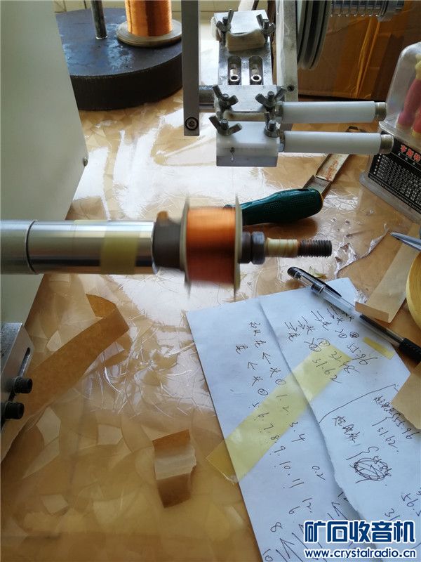

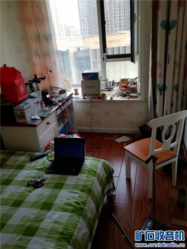

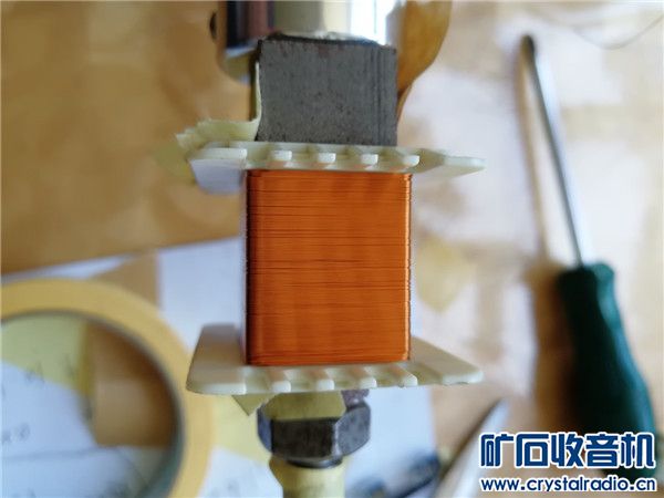

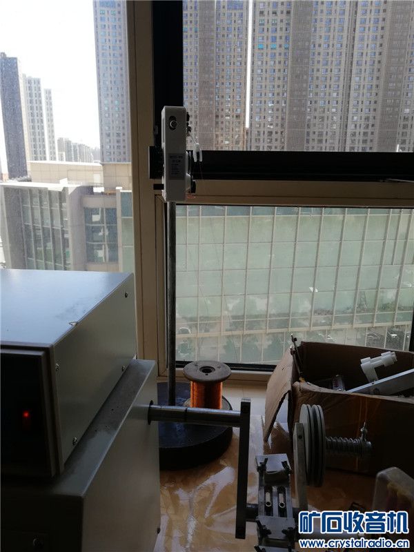

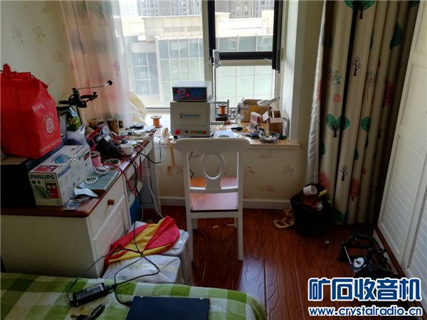

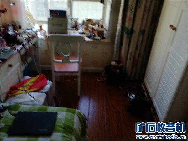

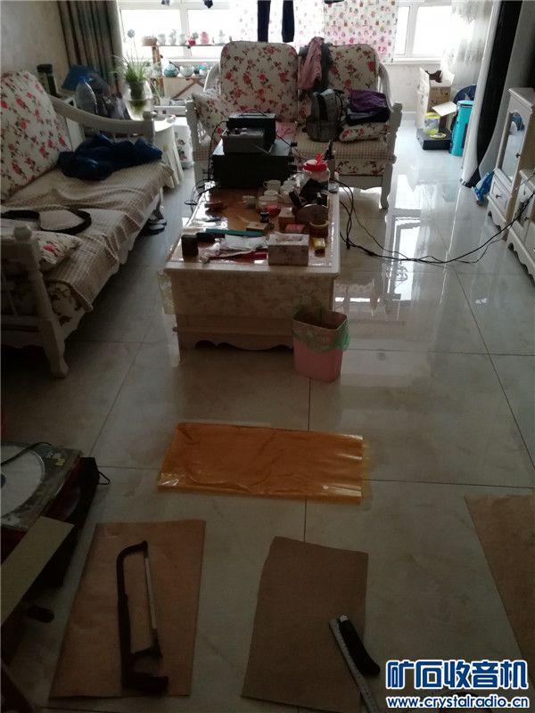

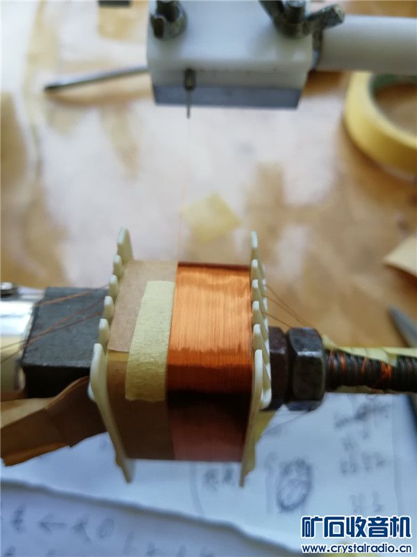

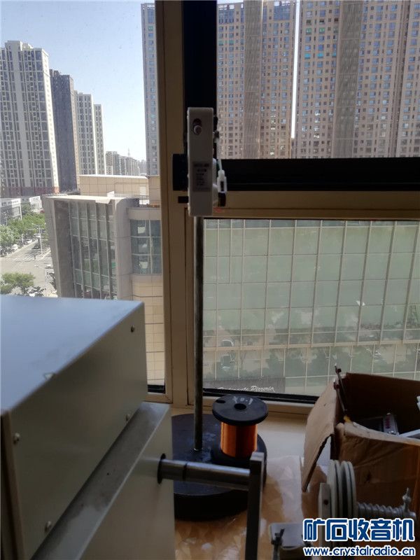

  我原来也总做输出牛与前级牛,虽然输出牛取得了一定的成果,马马虎虎过的去。自己也知道材料比绕法重要,所以这次不惜重金,买了一些合金铁心(此次发帖用的是二手合金铁心,成功后换成全新铁心,因为合金铁心比较脆弱,很有可能来回折腾造成不可逆的后果)至于线材用的就是国产大唱线材,实验用的是80年代左右的线材,因为和手的线材还需要购买,想着老货质量不应该太差,就用了。绕制设备原来一直用35块钱的普通绕线机,不是没有cnc,只是自己发烧10年,一个地下室,一个租的房子全部放满了,实在没有地方了,所以这次索性有开发了一个工作室(我住的地方),顺便把cnc搬了过来,加上一个手摇的一个半自动的一个全自动的,绕牛也够用了,就是家里成了猪窝,还好老婆大人不管。

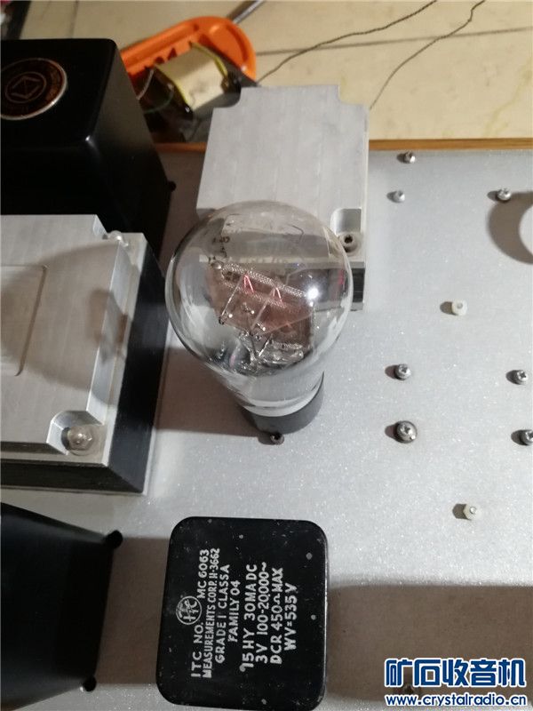

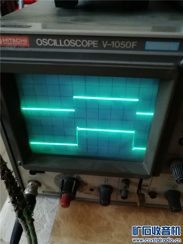

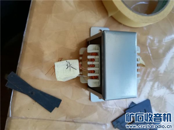

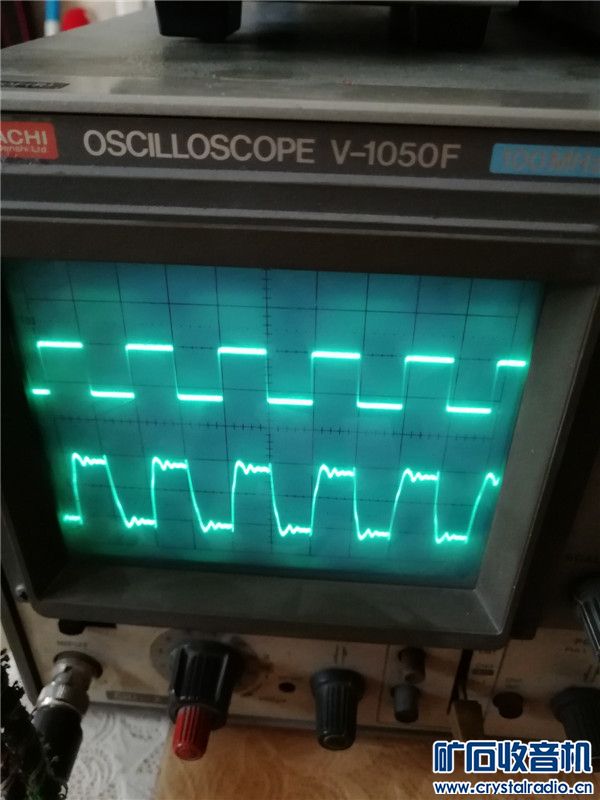

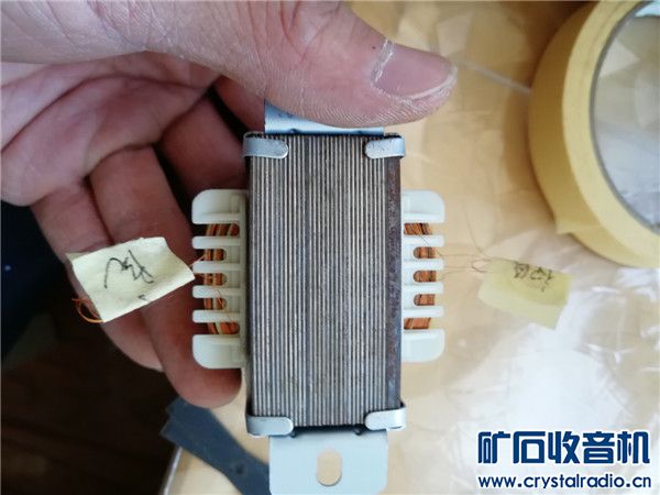

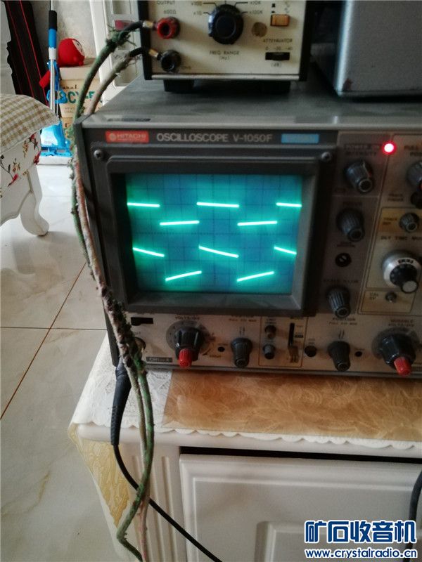

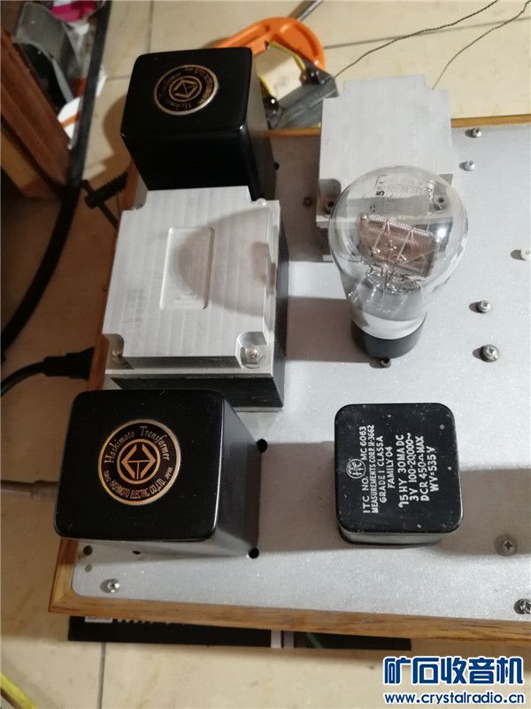

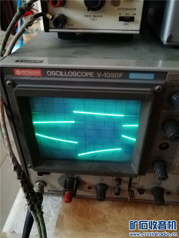

  牛牛做好后,还没来得及试听,等试听之后再向大家汇报。试听器材我能找到的也就是201前级,输出牛是桥本的,这样比较方波与听感貌似更公平一些,毕竟是大厂制作,标准性不用怀疑。测试设备因为自己住的地方,不可能全部搬过来,所以就手头设备只有日立100m示波器和菊水信号发生器(因为是老货,测不了三角波,等回头一定补上),输出牛基本参数,铁心57 合金铁心与0.18铁心混合(因为实验所以用的都是二手的,并且一只全合金一只半合金,为了比较,图片上面的均为二手铁心测试),电感量35h,线阻600欧左右,输出牛是15k:600(150+150),测试图片波形分别是50hz.100hz.1k.10k,各两张,有放大波形。还请大家批评指正,多多提意见建议,下面上图:
