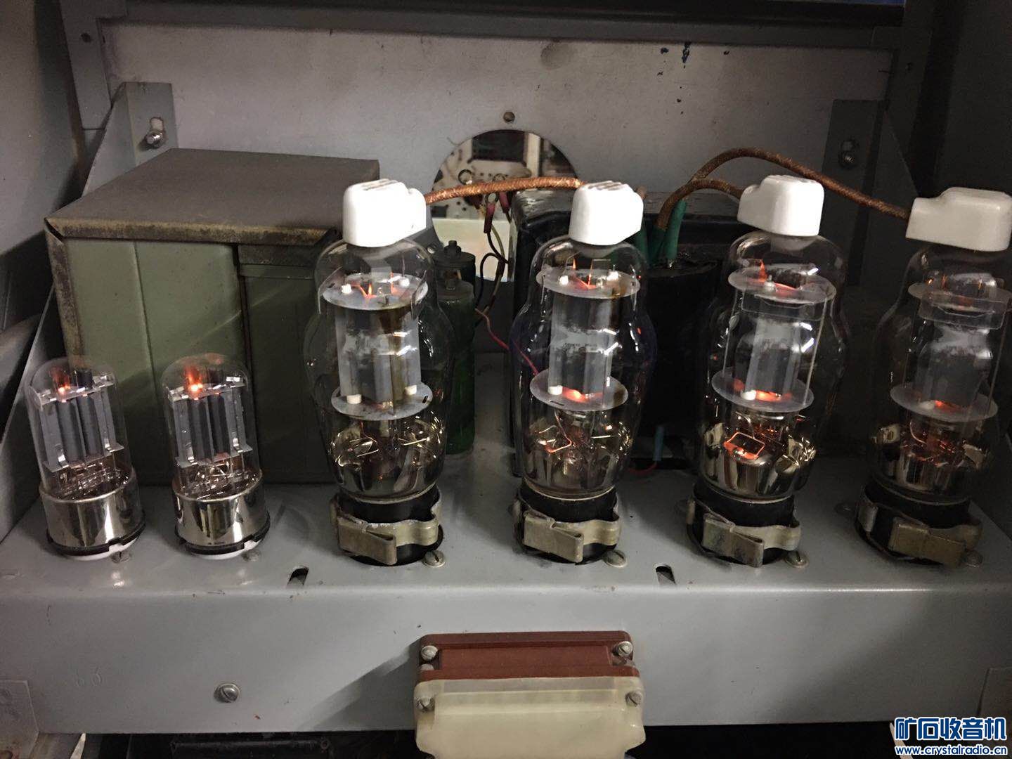

       回烟版,弄了一对电影还音机回来,一个是603A  ,一个是704-40型 ,产地都是南京江苏无线电厂,外观基本一样,内部结构和电路略有不同,603A  资料好找,704 -40型  ,真的是没有听说过,找不到任何的东西,只好对照着603A 修理里面改的乱七八糟的线路。扼流圈,电源变,输出变都没有问题,应该很快就会恢复。

这玩意都是大同小异,找到管子型号和数量也就差不多了,跑不掉的

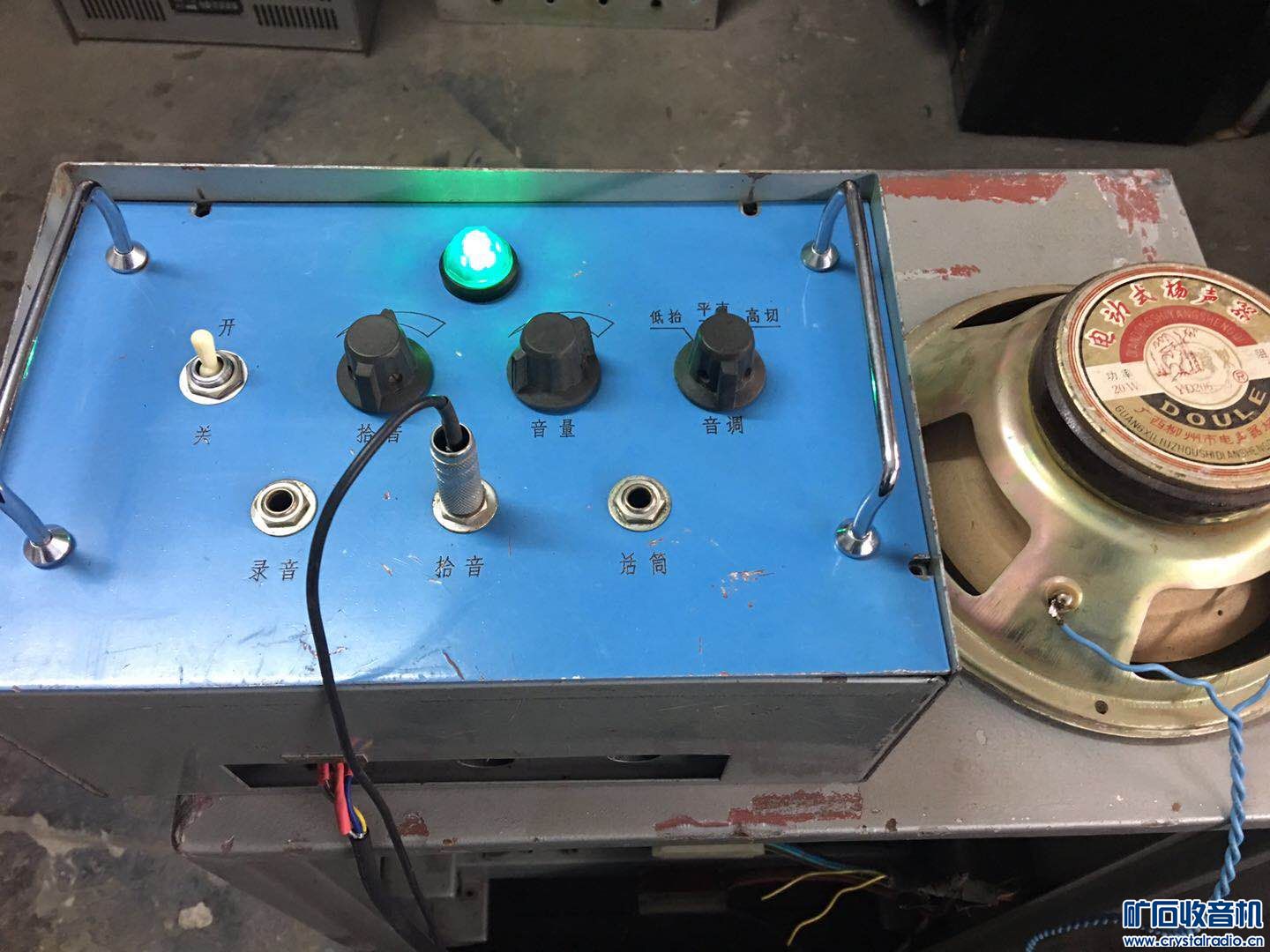

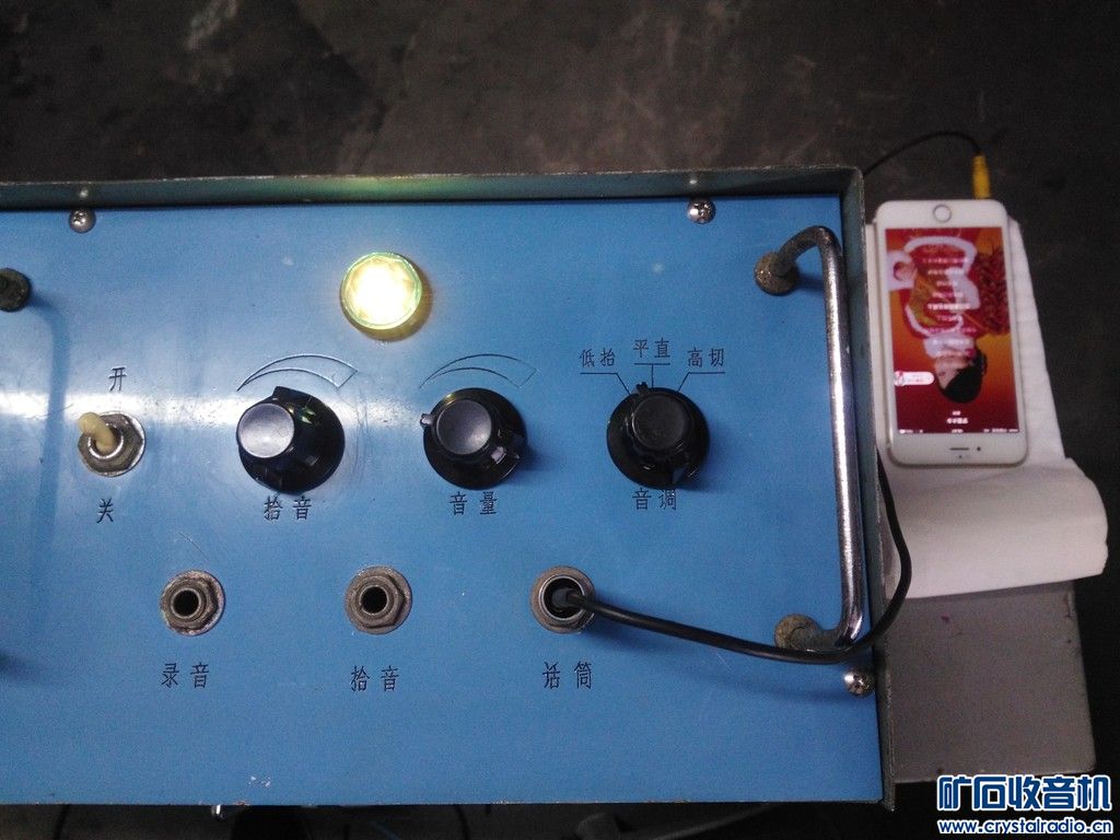

      烟版好,今天有时间修理了一下两台老机子,都已经重新开嗓,因为输出是30Ω的阻抗,没有合适的音箱,只好临时弄个20W的喇叭当负载,两台底噪都很小,两台光前级也都正常,电位器有接触不良现象,还没有仔细弄,先弄响了,后面就是考虑原样复原翻新,还是重新弄个底台改造。
      图:
