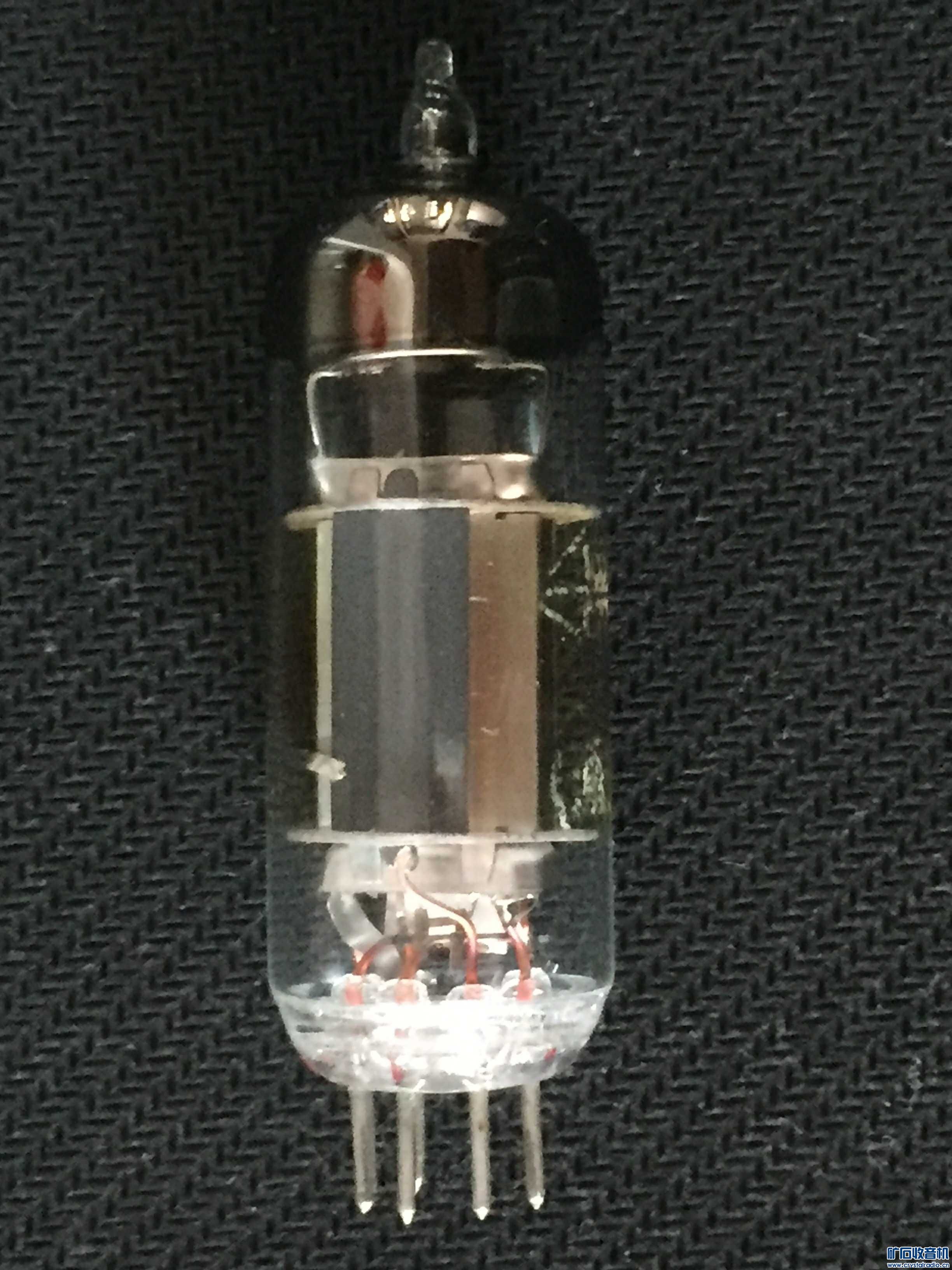

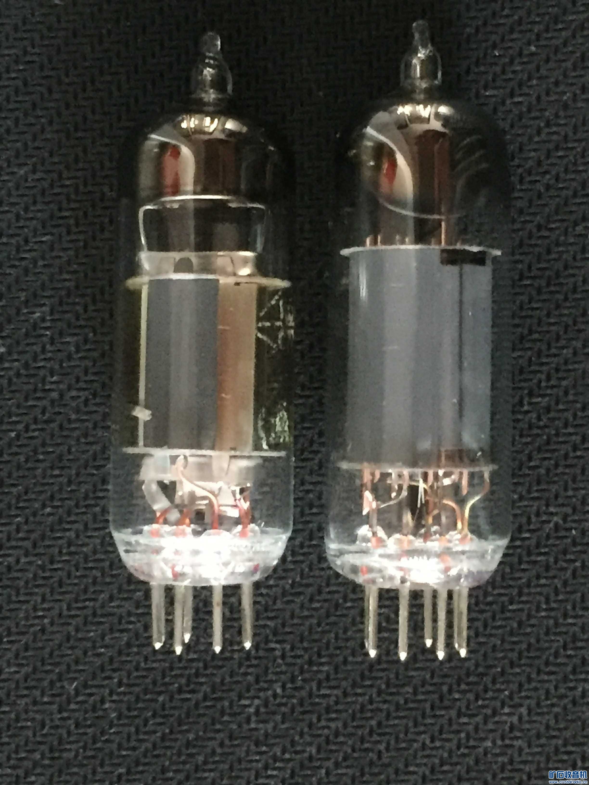

近期入坛,刚刚接触电子管,因为之前手头资源太少,就在坛里淘了一些管子。都是二手管,很多字迹都已经磨掉了。比照有字迹的管子分辨出一些,唯独这二种管子与相近的6A2、6K4、6Z4不一样。请熟悉电子管的老师给辨认指导一下这是什么管子,做什么用的。谢谢!
1号左2号右

发表于 2018-6-1 16:38:04 | 显示全部楼层
看1号管子的结构、好像是“整流”管子,仅供参考了。

发表于 2018-5-30 22:05:07 | 显示全部楼层
像是6J5跟6A2
 楼主| 发表于 2018-5-30 22:07:28 | 显示全部楼层
谢谢你!不过2号管与6A2也有差别,没有把它归到那类里。
发表于 2018-5-30 22:10:04 | 显示全部楼层
6J5和6A2,都是北京早期产品。
发表于 2018-5-30 22:11:10 | 显示全部楼层
先从网上找到常用电子管的内部引脚图,判定灯丝脚,再是屏极,其他的再对照可能的型号的引脚表测。我是这样搞的。
 楼主| 发表于 2018-5-30 22:15:50 | 显示全部楼层
电真空 发表于 2018-5-30 22:10
6J5和6A2,都是北京早期产品。
谢谢老师!有二位认证应该差不多了。
 楼主| 发表于 2018-5-30 22:17:03 | 显示全部楼层
dymsj 发表于 2018-5-30 22:11
先从网上找到常用电子管的内部引脚图,判定灯丝脚,再是屏极,其他的再对照可能的型号的引脚表测。我是这样 ...
谢谢老师指导!你说的是个好办法,下步就依照试试。
发表于 2018-5-30 23:18:12 | 显示全部楼层
在网上找一些已知电子管照片,接近的对照检查即可判断型号

发表于 2018-6-1 12:04:23 | 显示全部楼层
数一数里面是几个极、几个引出线。如6Z4引出地阳极、二灯丝、一阴极。
