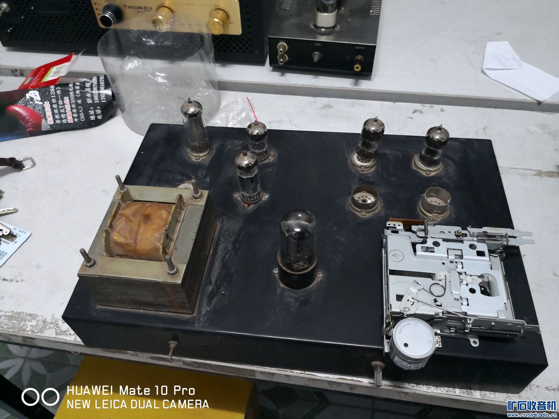

想自己做一台电子管录音机,求一份磁头放大器电路图
发表于 2018-5-30 17:11:37 | 显示全部楼层 |阅读模式

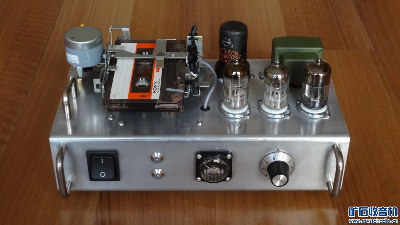

这个机器很不错的,但是没有磁头放大器图纸,哪位大侠可以提供?跪求
发表于 2018-5-30 21:06:51 来自手机 | 显示全部楼层
楼主问问  正在缓冲  老师,这个就是他的作品。
发表于 2018-5-30 21:11:55 | 显示全部楼层
用盒式磁带和磁头,那个效果能好吗?

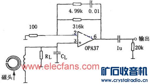

看看这个可以不?
本电路是90年代常见的录音机磁头放大电路,选用超低噪声精密运放OPA37组成的磁头前置运放。电路能提供标准的NAB均衡.在1kHz时其电压放大倍数为50dB。音频输入信号由磁头装置拾取并送入OPA37的同相输入端,这种连接方式使运放具有高输入阻抗,即OPA37的引脚3到地可近似为开路,电路中RL、CL组成磁头的负载阻抗。应选用磁头生产厂家推荐的数值。电路中的阻、容元件应选用高质量的金属膜电阻和有机合成膜电容。

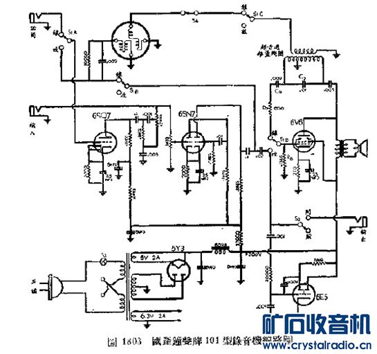

蟹蟹各位老师指点,我是想做真空管的磁头放大器,所以求一份真空管磁头放大器图纸,最好是70uS和120uS均衡切换的

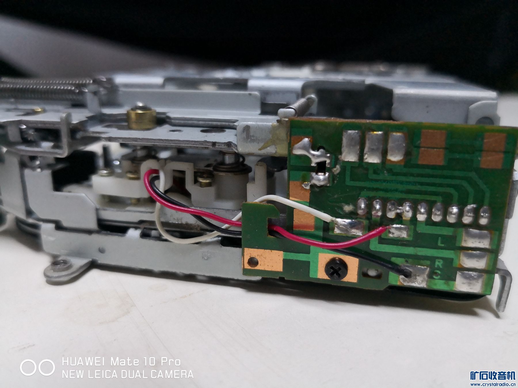

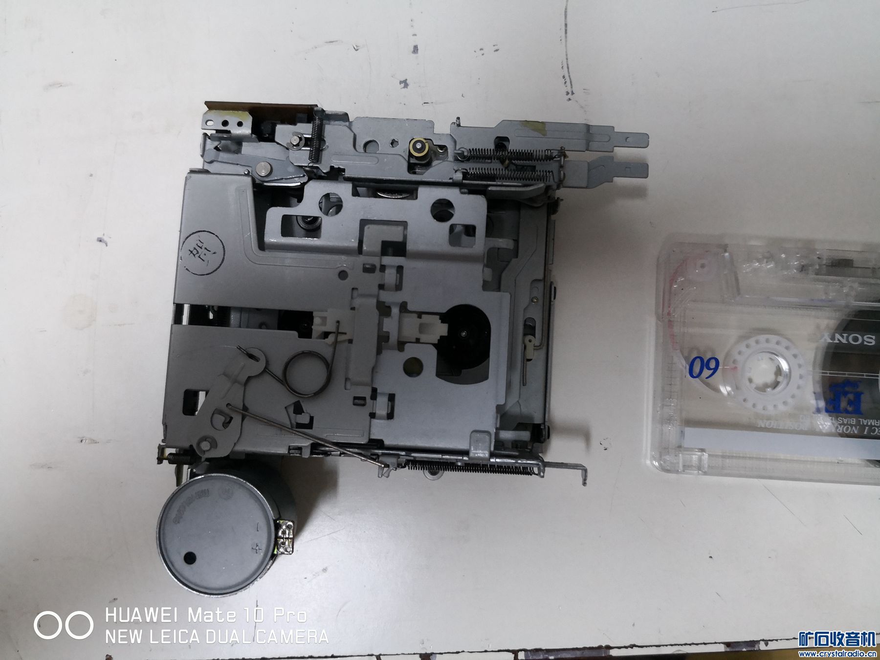

 楼主| 发表于 2018-6-5 16:54:24 | 显示全部楼层
在网上买了一个汽车收放机机芯,不知道如何接线实现自动翻面功能,请问哪位大哥知道如何接线?

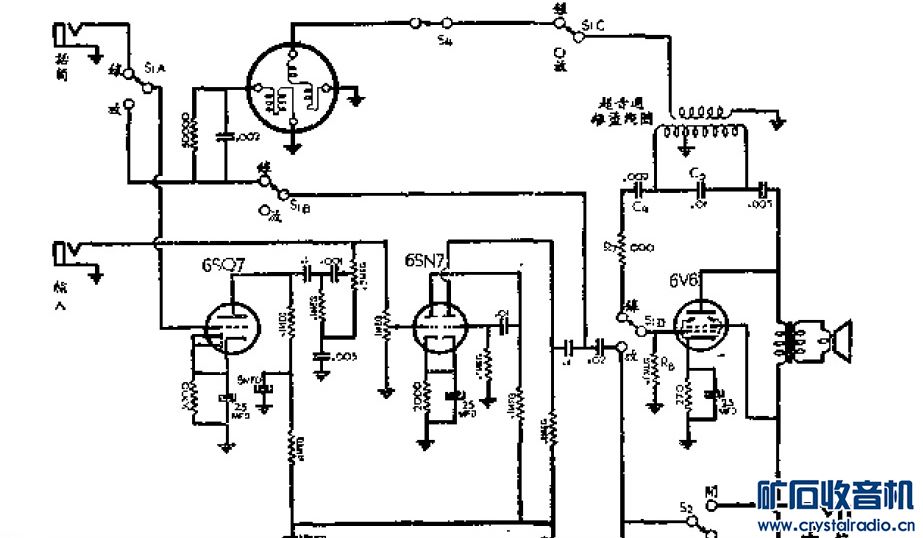

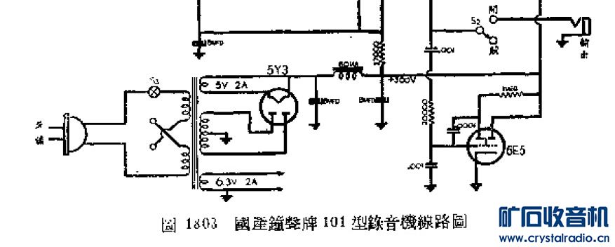

发表于 2021-5-19 09:06:45 | 显示全部楼层
给您找一张很老的图纸,是当年“钢丝录音机”的
分成两部分,清晰一点
