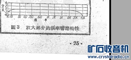

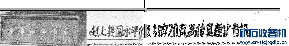

发表于 2018-5-30 15:42:10 | 显示全部楼层
扩音机并不是只有话筒放大的,它有拾音器插口与录音机等的接入设备,还要负责现场扩音。好的扩音机(剧场,礼堂)比如“飞跃”R80型电子管扩音机,输出只有8欧与16欧没有高阻输出其频响20---20000Hz±2db。谐波失真<1%(80-8000Hz)。这样的两台相信业余制作的HiFi是赶不上的。
飞跃R50频响80---8000Hz±2db。谐波失真<5%。虽然与高保真有差距,但HiFi是系统工程不单单靠放大器来保证。放大器对音箱要有功率储备,这样的扩音机完全能够满足一般听众耳朵。
至于电源变压器不存在HiFi专用的,20多年前炒作的环形变压器现在一落千丈。输出变压器功率(尺寸大小)影响低频下限,材料与工艺影响高频上限是人所共知的也不存在HiFi专用的。机器整体的失真度才是HiFi的关键、
再看看下面50年代的美多牌扩音机其声频指标能否与当今业余制作进行比较。其中都有输出变压器的绕制,不过是厂家的。
